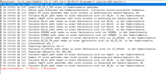

Es handelt sich um eine 314C-2 PN/DP (6ES7314-6EH04-0AB0). Aber ich habe zumindest den UDT60 jetzt finden können. Ich habe vorher im Bausteineditor unter der Bibliothek gesucht und konnte den UDT dort nicht finden. Der Hinweis mit dem Datei -> Öffnen -> Bibliothek hat mich weiter gebracht. Aber wo ich jetzt so Antworte, war mein Ansatz wohl doch nicht der Richtige. Hintergdanke war eigentlich die synchronisierte Zeit Einzulesn und die korrigierte Zeit dann mit SFC0 in der CPU zu stellen. Aber das dürfte wohl zu durcheinander führen weil ja regelmäßig synchronisiert wird.FC61.JPG

Hallo PN/DP
Ich wollte deinen BT_LT_3_CET: Convert base time (UTC) to local time (CET/CEST) testen
Also AWL Quelle erstellt
deinen Code Kopiert und eingefügt
und übersetzt
Dann kamen 23 Fehler
Was mache ich da verkehrt ?
der_iwan
Zuerst mußt Du in der Symboltabelle ein Symbol "BT_LT_3_CET" anlegen, z.B. "FC61"
Dann mußt Du noch den FC "AD_DT_TM" aus der Bibliothek "Standard Library / IEC Function Blocks" (FC1) in Deinen Bausteine-Ordner einfügen.
Dann die AWL-Quelle übersetzen.
