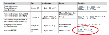

Hallo, ich möchte bei meinem Movitrac B die Hoch- und Tieflauframpe über das Steuerwort 3 übertragen.
Gibt es da einen Bereich? Bzw. was ist denn der Maximalwert?
Und damit er die Rampe auch nimmt, muss ich, wenn der Motor stoppt, auch den "Halt-" Befehl nehmen ja?
"Halt": Bit0 = 0; Bit1 = 1; Bit2 = 0

Bei "Halt" (so wie oben beschrieben) wird die Rampe über PA3 bzw. P130/131 verwendet. Beim Befehl STOP (Bit 0 = 0, Bit 1 = 0, Bit 2 = x) wird immer P135 verwendet. P135 ist auf 20 Sekunden beschränkt.
Der Rampenwert über PA3 hat die Einheit [ms] - wobei je nach Bereich die untersten Stellen ignoriert werden.
Ein altes, aber recht brauchbares Handbuch zu dem Thema ist https://download.sew-eurodrive.com/download/pdf/09191607.pdf
Speziell in Bezug auf Skalierung und Wertebereiche hat es nach wie vor Gültigkeit. Für P130/131 findet man diese Info auf Seite 67.
Bei uns wird die Rampenvorgabe in der Regel auf 20 Sekunden beschränkt.
