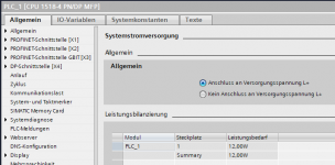

ich habe eine Verständnissfrage zu den 1500ér CPU´s. In den technischen Daten einer CPU ( z.B. 1512 ) steht:
Leistung:
Einspeiseleistung in den Rückwandbus: 10W
Leistungsaufnahme aus dem Rückwandbus ( bilanziert ): 5,5W
Was ist mit der Leistungsaufnahme aus dem Rückwandbus "bilanziert" gemeint?
Danke
Das ist die Leistung welche die CPU selbst zieht. Das heisst 10W plus 5.5W also 15.5W muss das Netzteil liefern.
Wenn du ein Systemnetzteil in der TIA Hardware setzt, und nur dieses als Einspeisung deklarierst, siehst du das die CPU 5.5W vom Rückwandbus abzieht.
Hallo Rene,
ich stehe immer noch etwas auf dem Schlauch. Wenn ich kein Systemnetzteil verwende, dann liefert doch die CPU selber den Rückwandbusstrom.
Was liefert die dann am RWB für eine Leistung? 10 Watt abzüglich 5,5Watt? Oder leistet das CPU interne Netzteil dann max. 15,5W
Der Groschen ist noch nicht gefallen bei mir.
Diese CPU nimmt z.B. 30W auf und gibt 10W ab. Wäre dann die Gesammtleistung des CPU Netzteil für den RWB 40W?
42W Liefert das CPU Netzteil.
Um was gehts dir denn genau? Ich mein, du kannst dir in TIA ja jede CPU mal reinziehen mit und ohne Systemstromversorgung mit und ohne eigene Versorgung.
und ohne
Die Leistungsbilanzierung ist doch ziemlich aussagekräftig. Oder ich versteh deine Frage nicht.
