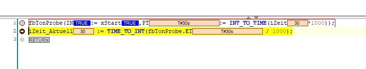

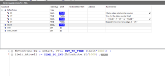

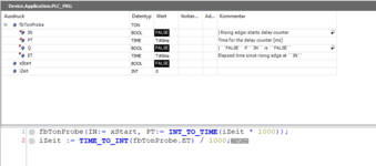

Frage zu TON
Da du ja lernen möchtest

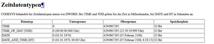

Time ist ein 32bit DWord und sollte auch so behandelt werden. z.B. DWORD_TO_TIME(...
Nicht wie im Test;)
Was spricht aber dagegen, seinen vom Benutzer eingegebenen INT in TIME zu wandeln über INT_TO_TIME?
Natürlich kann ich auch INT_TO_DWORD und DWORD_TO_TIME machen, aber das sollte ja die Konvertierung INT_TO_TIME erledigen.
Ich verstehe gerade Deine Bedenken nicht. Oder meinst Du eine Code-Stelle, die ich nicht gesehen habe?

Das Zielformat der Zeit ist eine Time Variable (32bit DWord in Millisekunden), die Eingabe soll aber benutzerfreundlich in Sekunden erfolgen.
Um den vollen Zeitumfang zu nutzen ist eine Zahl mit 32bit notwendig --> DINT
Eine Eingabe von negativen Zahlen ist nicht möglich --> UDINT
