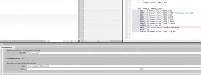

Nun habe ich mir die Bausteine TSEND_C und TREC_C hergenommen alles aufgebaut und bei dem ersten Versuch war die Verbindung hergestellt.
Anzeige ist 16#7004 --> Verbingung hergestellt und wird überwacht.
Nun habe ich noch mal eine Frage zum Datenformat. Wenn ich das wie im Bild einstelle, bekommt ich in Editor immer einen Fehler. Wie muss ich das einstellen, um z.B. ein Word zu übertragen oder ein Doppelwort?

Length (Anzahl an Bytes) Input sollte entweder 0 = Alle Daten oder 2 betragen.
Verwendest du optimiert oder nicht optimierte Bausteine?

Sorry, ich verstehe es nicht so richtig. Meinst du ob ich den DB optimirt oder nicht optimiert nutze?
Auf dem ersten Bild, ist der Pfand am Pin DATA des Baustein so wie TIA ihn erstellt hat. Dieser ist so entstanden nach dem ich die Werte in der Konfig so eingegeben habe.
Nun habe ich folgende Werte eingetragen und dann hat es sich wie folg verändernt aber geht immer noch nocht:

Hier mal der aktuelle Stand:
Die Verbingung wird eingerichet. Das bedeutet, wenn ich z.B. am TSEND_C die Verbindung unterbrecht, dann wird in der anderen CPU am TRCV_C die Verbindung auch unterbrochen.
Also ist sicher eine Verbundung hergestellt. Aber ich kann keine Daten übertragen. Also wenn ich auf REQ ein 1 anlege, dann bekomme ich in der anderen CPU keine Daten...
In den Verbindungseinstellungen bei Konfigurationsart "Konfigurierte Verbindung verwenden" einstellen und bei TSend_C und TRCV_C die selbe Verbindung konfigurieren.
Bei TRCV_C das EN_R erst aktivieren wenn der Status 7004 ist. Sonst blockiert der Baustein.

Alles klar, nun geht es und ich kann Daten Senden. Nun werde ich das ganze noch in einen Ablauf bauen um meine Aufgabe zu lösen.
