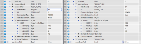

Hallo zusammen, ich arbeite derzeit an einem Projekt bei dem 3 Steuerungen (1200er) miteinander kommunizieren sollen. Die Kommunikation findet über ein Fernmeldekabel mit Hilfe eines Scalance M826-2 statt.
Ich hatte die Kommunikation bereits am laufen (Tia V16), doch nun mussten wir auf V18 umstellen und ich wollte am Freitag "schnell" das Programm testen. Plötzlich funktionierte nichts mehr. Auch als ich die Version mit der V16 einspielte kamen die gleichen Fehler.
Folgendes Vorgehen:
Ich hatte diese Programmiervorlage von Siemens gefunden, nach der ich das Ganze aufbaute.
Es wurde ein TSEND_C zusammen mit TRCV_C verwendet.
An dem "Connect" Eingang habe ich den Datentyp TCON_IP_RFC verwendet wie es in der Beschreibung für 1200er Steuerungen ab FW-V4.0 heißt, doch ich hatte es auch schon mit der "onboard-konfiguration" (blauer Werkzeugkoffer am Baustein) versucht.
In diesem Thread schrieb PN/DP, man solle nur einen ..._C Baustein verwenden. Auch das testete ich, ohne Erfolg.
Ich probierte auch den ADHOC auf true zu setzen und den TCP Modus (16#0B).
Hat jemand Erfahrungen mit den Bausteinen?
Ich kann mir fast nur vorstellen dass es ein Fehler40 ist (Fehler ist 40cm vor dem Bildschirm). Doch warum lief es zuvor und plötzlich nicht mehr.
Gruß Moritz

Du hast für dieselbe Connection ID = 1 zwei verschiedene Verbindungsbeschreibungen angegeben. Das dürfte nicht funktionieren (jedenfalls nicht gleichzeitig).
Ich habe die gleiche ID für den Sende und Empfangsbaustein. Ist das nicht richtig?
Du willst sicher auf derselben Verbindung Senden und Empfangen, das ist normal - dann musst du dieselbe Verbindung mit derselben Verbindungs-ID angeben. Du kannst aber nicht gleichzeitig verschiedene Verbindungs-Beschreibungen derselben Verbindungs-ID zuweisen, was du aber machst. Du hast zwei verschiedene Verbindungsbescheibungen (connectSend, connectRcv), die auch unterschiedliche Parameter (z.B. IP-Adresse RemoteAddress) haben.

Ich vermute, dass damit gemeint ist, dass bei der Verbindungsbeschreibung für TRCV_C eine andere IP-Adresse (RemoteAddress) angegeben ist als bei der Verbindungsbeschreibung für TSEND_C
Das scheint schon so zu passen.
Wenn ich das über den Konfigurations-Wizard (blauer Werkzeugkoffer) mache sieht es genauso aus, aber funktioniert auch genauso wenig...

Wie kann derselbe Kommunikationspartner gleichzeitig 2 verschiedene IP-Adressen haben??? Oder wie kann ein und dieselbe Verbindung gleichzeitig mit 2 Partnern kommunizieren?? Das kann nicht funktionieren. Merkste das selber?

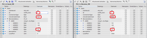

Ich glaube du verstehst es falsch.
PLC1 hat die 192.168.0.12, PLC2 die 192.168.0.13
Die PLC1 sendet Daten und ihr Kommunikationspartner ist PLC2 (192.168.0.13) sie soll auch die Kommunikation aufbauen.
PLC2 soll die Daten empfangen und ihr Partner ist PLC1 (192.168.0.12).

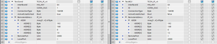

Die Kommunikation läuft nun.

Ich hatte mein Testprojekt vollkommen leer gemacht und die Kommunikation mithilfe des Wizard-Tools aufgebaut. Zuvor hatte ich genau das selbe getan, doch hatte ich noch die alten Kommunikationsblöcke im Baustein (sie waren aber am EN abgeschaltet). Womöglich hat dort etwas durcheinander gefunkt.
Diese Testkommunikation lief dann.
Anschließend mein eigentliches Projekt aufgespielt und wieder Fehler gehabt.
Doch diesmal 80B7
80B7
  • Für Systemdatentyp TCON_Param:
    Fehler in einem der folgenden Parameter des Datenbausteins für Verbindungsbeschreibung: block_length, local_tsap_id_len, rem_subnet_id_len, rem_staddr_len, rem_tsap_id_len, next_staddr_len.
  • Für Systemdatentypen TCON_IP_V4 und TCON_IP_RFC:
    IP-Adresse des Partner-Endpunkts wurde auf 0.0.0.0 gesetzt.
Mir fiel auf dass ich den connection_type auf 16#0C (ISO-on-TCP) stehen hatte. Also stellte ich um auf 0B (TCP), denn so hatte ich es auch im Wizard eingestellt.
Dann kam aber der Fehler 80B6.
80B6Parametrierfehler im Parameter connection_type des Datenbausteins für Verbindungsbeschreibung.
Im Programmierguide sah ich dass bei TCP der Datentyp TCON_IP_V4 für den CONNECT Anschluss verwendet werden muss und dass in dem vom Wizard generierten DP auch der Port 2000 angegeben war. Dieser ist jetzt beim Sende-Block als RemotePort und beim Empfänger-Block als LocalPort angegeben.
