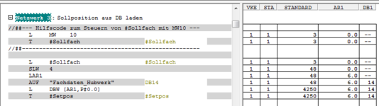

wir haben hier eine Bestandsanlage, bei der ich gerade versuche (offline) zu verstehen wie ein Hubwerk im Programm funktioniert.
Es gibt einen FC, der Vergleicht, ob der Hubwagen (IST-Position) im Positionsfenster (Soll-Pos) ist.
Da gibt es ein NW in diesem FC, welches in AWL geschrieben wird. Ich verstehe leider nicht, was dieses NW macht. Zur Zeit kann ich nicht online an die Anlage.
Vielleicht hat jemand von euch eine Idee.
Der Code sieht wie folgt aus:
Was würde im "#Setpoint" stehen, wenn das "#Sollfach" = 0 wäre? Bzw. was macht dieser Code mit dem Sollfach?
Im DB14 sind die Sollwerte von Fach 0 bis 18 hinterlegt (jeweils als INT und jedes hat auch einen "festgeschriebenen" Anfangswert.

Wenn #Sollfach = 0 ist, dann ergibt sich AR1 = 0 und der Wert von DB14.DBW0 wird in #Setpos kopiert.
PS: Der AWL-Code entspricht diesem SCL-Code: #Setpos := DB14.Sollwerte_IntArray[#Sollfach]; wobei im AWL-Code das Sollwerte_IntArray bei DBX0.0 beginnen muß.

Das sieht mir eher nicht so aus. Das ist eine S7-typische Umrechnung von Array-Index zu Speicheradresse des Array-Elementes und indirekte Adressierung mit AR1.

So sieht der DB14 aus:
Heist das dann, wenn nun das "#Sollfach" z.B auf 3 stehen würde, würde dann der Wert aus DB10.DBW4 (Fach2) genommen werden und auf "#Setpoint" geladen werden? Sprich #Setpoint = 2168?

Nein. Das wird genommen, weil (#Sollfach = 3) * 16 die Adresse P#6.0 ergibt (P#6.0 = 48 dezimal, 48 = 3 * 16), und im DB am Offset 6.0 liegt die Variable "Fach_3".
"Fach_3" ist übrigens nicht der 3. Eintrag im DB, sondern der 4. Es kommt aber gar nicht darauf an wie die Variable heißt und welche und wie viele Variablen davor im DB liegen, es wird eine Adresse berechnet.
#Sollfach = 0 liefert den Wert von DB14.DBW0 "Fach_Uebergabe"
#Sollfach = 1 liefert den Wert von DB14.DBW2 "Fach_1"
#Sollfach = 2 liefert den Wert von DB14.DBW4 "Fach_2"
#Sollfach = 3 liefert den Wert von DB14.DBW6 "Fach_3"
#Sollfach = 18 liefert den Wert von DB14.DBW36 "Fach_18"

Du könntest den Programmcode mit PLCSIM simulieren (da brauchst und störst Du die Anlage nicht) und beobachten was der Code macht. Da sorge dafür daß der Code immer aufgerufen wird und beobachtet werden kann, und dann steuere #Sollfach auf Werte von 0..18
Tipp: beim beobachten des AWL-Codes die Spalte "Adressregister 1" einblenden, da siehst Du im AR1 die Adresse (bzw. Offset) von wo gelesen wird.

sollfach = 3
normalerweise wird der pointer mit sld3 erzeugt
also
l sollfach
sld3
lar1 // im adressregister steht nun ein pointer auf die adresse p#3.0
da in deinem db aber die variablen nicht byteweise adressiert sind sondern wortweise muss man die startadresse mit 2 multiplizieren
das könnte man 1. so machen
l sollfach
l 2 //wegen typ int (also 2 byte)
*I
t startadresse //wäre also 6
sld3
lar1 //erzeugt pointer p#6.0
oder 2. (kürzer)
sld4 //mit jedem +sld1 multiplizierst du mit 2
