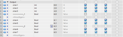

Guten Morgen zusammen,
Gibt es eine Möglichkeit Eingänge bzw. Ausgänge optisch zu unterteilen? Im Sinne von "Leerzeilen" oder Strichen etc.? Einblenden/Ausblenden ist mir bekannt, jedoch wäre hier eine weitere Möglichkeit nett.
Gibt es was?
gruß Lukas
Einfach ne Variable als "Trennzeichen" nehmen?
Ne richtige Möglichkeit die I/Os zu strukturieren gibt es (meines wissens) leider nicht.
Wenns wirklich unübersichtlich wird, solltest du evtl. über den Einsatz von UDTs nachdenken um das Ganze etwas aufzuräumen
Wie mein Vorredner schon agemerkt hat kannst noch Variablen über einen Datentyp bündeln und damit eine beliebige Schnittstelle definieren.

Stimme ich dir prinzipiell zu; alles über nem duzend Formalparametern ist schlechter Stil.
Es gibt aber aus meiner Sicht durchaus gerechtfertigte Anwendungsfälle für solche "Trennzeichen".

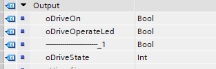

Z.B. Liste ich in FBs gerne erst alles auf was an Hardware-OUTs geht, setze dann ein Trennzeichen & dann kommt erst alles was intern verarbeitet wird / an die HMIs geht.
Beispielweise so:
