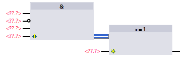

Deine letzte Lösung zeigt sowohl zwei identische Gleichungen für A1 und für A2, als auch - passend dazu - zwei identische Verknüpfungen in der FUP-Darstellung.
Das ist definitiv nicht richtig.
A1 = /E1 & E2 & /E3 für kurze Teile und A2 = E1 & E2 & E3 für lange Teile sollte passen. Statt Querstrich habe ich vor die negierten Operanden '/' geschrieben - ist einfach mit den vorhandenen HilfsMitteln darstellbar und auch - finde ich - recht gut lesbar.
Ich habe unterstellt, dass die 3 Sensoren '1' bzw. 'TRUE' melden, wenn sie einen Gegenstand detektieren. Bei Verwendung von LichtSchranken wäre es (wahrscheinlich) umgekehrt, da die meisten '1'-Signal melden, wenn Licht empfangen wird, also gerade kein Gegenstand die LichtSchranke unterbricht.
