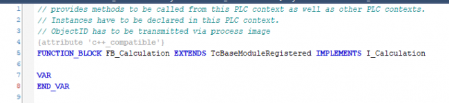

Ich lese hier interessiert mit. Grundsätzlich ist mir die Funktion des Typsystems klar, aber könntest Du dies
etwas näher erläutern? Woher bekommt SPS2 ein Interface auf einen FB in SPS1?
In der Bibliothek Tc3_Module gibt es einen Baustein TcBaseModuleRegistered. Wenn man einen FB von diesem ableitet und die entsprechenden Methoden überschreibt, wird dieser FB quasi zu einem TcCom Objekt, was sich auch so in der Echtzeit anmeldet.
Von diesem Objekt, kann man (in Anlehnung an das Com Interface) die Schnittstellen erfragen, die diese Module bieten und sich dann Interface-Pointer darauf holen. Diese kann man dann aus anderen SPS oder C++-Modulen heraus aufrufen.
