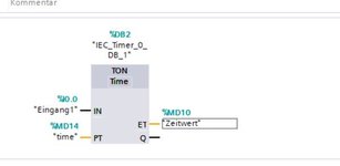

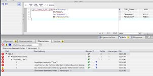

K Kehrer Level-2 Beiträge 439 Reaktionspunkte 4 23 November 2021 #1 Zuviel Werbung? -> Hier kostenlos registrieren Hallo, Warum klappt es im FUP und nicht in SCL? Time wird in SCL nicht angenommen. Anhänge FUP.JPG 19,9 KB · Aufrufe: 53 SCL.JPG 103,3 KB · Aufrufe: 56

R roboticBeet Level-2 Beiträge 505 Reaktionspunkte 208 23 November 2021 #2 Versuch mal := bei der Zuweisung.
M m_w Level-2 Beiträge 80 Reaktionspunkte 18 23 November 2021 #3 Zuviel Werbung? -> Hier kostenlos registrieren kann es sein, dass 'time' als Variablendeklaration nicht zulässig ist? das ist ja auch ein Typ
J JSEngineering Level-3 Beiträge 2.260 Reaktionspunkte 807 23 November 2021 #4 roboticBeet schrieb: Versuch mal := bei der Zuweisung. Zum Vergrößern anklicken.... Bei der Zuweisung PT... dort steht nur ein Doppelpunkt.
OP K Kehrer Level-2 Beiträge 439 Reaktionspunkte 4 23 November 2021 #5 JSEngineering schrieb: roboticBeet schrieb: Versuch mal := bei der Zuweisung. Zum Vergrößern anklicken.... Bei der Zuweisung PT... dort steht nur ein Doppelpunkt. Zum Vergrößern anklicken.... Oh Mann--- brauch ne Brille
