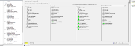

Ein kleines Update von mir, anbei findet sich ein Screenshot von dem Siemens Starter Projekt. Ich habe mich über USB mit dem G120C verbinden und mir die Werte angeschaut. Währendessen hat ein Raspberry Pi über Profibus den obrigen Befehl mit der Solldrehzahl übermittel.
Leider habe ich noch nicht rausgefunden welche Werte ich in das Python Skript übergeben muss damit diese über Profibus korrekt vom G120C gelesen werden. Ich habe in der Dokumentation (diese hier) etwas über den Parameterkanal gelesen (Seite 168 im PDF-Reader). Kann es sein, dass ich nicht nur einfach das Steuerwort (0xF7) und die Solldrehzahl (0xA1) übermitteln muss sondern, den ganzen Parameterkanal beschreiben muss, sodass die Werte in das entsprechende richtige Register reingeschrieben werden?

Außerdem ein screenshot von Siemens STARTER:
