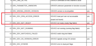

Der Rechner wo die Slave-Karte CIF 104 DPS eingebaut ist, hat vor dem letzten Wochenende ganz normal funktioniert und somit die ganze Anlage (die erwähnten zwei Rechner + andere über PROFIBUS angeschlossene Geräte). Am letzten Montag, als der Kollege an der Anlage weiterarbeiten wollte, wollte der Rechner gar nicht mehr booten. Da es schon um einen älteren Rechner mit Windows 2000 handelt, dachte ich, dass die Batterie am Motherboard viellecht hin ist. Das war korrekt, die Sprannung der Batterie war nur 30 mV. Ich habe die Batterie getauscht und dann nach einigen Einstellungen im Bios konnte ich wieder den Rechner booten.
Bei dem Rechner funktioniert jetzt alles wir vorher, aber nur nicht PROFIBUS Kommunikation zum anderen Rechner. Ich gehe davon aus, dass eine/einige Einstellungen im BIOS noch fehlt, welche den Zugang zur CIF 104 DPS "freigibt". Was meint Ihr, kann das richtig sein und auf was man da beachten sollte?

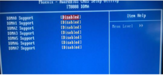

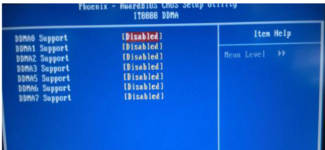

Ich gebe euch noch ein paar Details, wo man die Details sieht:

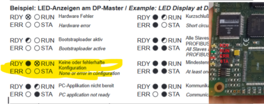

- Die LEDs beim Einschalten-Verlauf von CIF 104 DPS funktionieren so aus:
->0. Sekunde Netzteil einschalten - keine LED leuchtet
->11,5. Sekunde - Kurzzeitig ca. (eine halbe Sekunde) für ca. 1 Sekunde leuchten: RDY, RUN und ERR (und nach dieser einer halben Sekunde werden alle LEDs ausgeschalten)
->12,5. Sekunde - leuchtet nur RUN für ca. 2 Sekunden bis 14,5 Sekunde.
-> ab 15. Sekunde - blinkt nur RUN
-> ab 16. Sekunde - leuchtet RDY und RUN blinckt wie vorher weiter.
Der Verlauf schaut so aus, egal ob Betriebssystem (Windows 2000) gestartet wird oder nicht. Wenn ich nur in BIOS bin, oder wenn ich FreeDOS boote habe ich dasselben Verlauf. So hat es ausgeschat (RDY leuchtet und RUN blinkt) selbst dann, als die Baterrie des Motherboard leer war und der Rechner nicht einmal booten konnte.
Lauf der .PDF Datei (cp353_profibus-fms-dp.pdf) vom PROFIBUS - sollte es sich um "Keine oder fehlerhafte Konfigurierung handeln" und nicht um einen Hardware-Fehler.
-so ist die Karte im Device Manager erkannt ist (siehe Bilder)

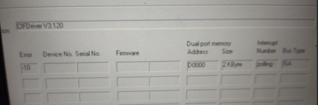

-so ist die Karte im CIF device Treiber erkannt ist (siehe Bilder)
Da sieht man den Fehler -10, würde jemand wissen wie man es beheben kann?

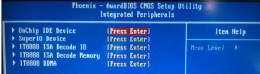

-die aktuellen BIOS Einstellungen findet man im Anhang (2024_02_23_Aktuelles BIOS.pdf)

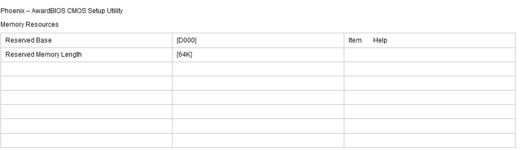

-In einer PDF Datei vom PROFIBUS (cp353_profibus-fms-dp.pdf), habe ich das Folgende gesehen:
Würde jemand wissen, wo genau im BIOS man so etwas konfiguriert?
Ich musste nämlich noch nie so einen Speicherbereich definieren.
