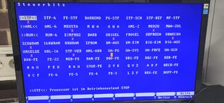

Hi alle zusammen, wir haben bei uns im Betrieb das Problem, dass die ganze Anlage am Morgen ausgefallen ist. Grund dafür war, dass das ganze Rack auf Störung war (Bilder dazu findet ihr im Anhang). Die Stopp-LEDs beider CPUs waren anfangs langsam am Blinken und nach mehreren Neustarts schnell. Durch einen Eintrag im Internet weiß ich ( https://www.manualslib.de/manual/257635/Siemens-Simatic-S5-Cpu-928B.html?page=165 ), um welche Fehler es sich handelt. Eine weitere Karte weiter rechts, wie auf dem Bild zu sehen, leuchten die Run und Stopp-LED gleichzeitig.
Wir haben das Programm mehrmals neu aufgespielt, nach einem Urlöschen. Das ganze Rack haben wir spannungsfrei geschaltet, die Eprom entfernt und die Batterie ebenfalls, über das PG und mit der Kombination auf den CPUs haben wir es auch probiert, doch nichts führte zum Erfolg.

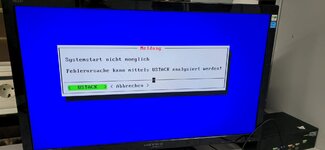

Auf dem Ustack sieht man, dass nur ein Neustart erforderlich ist, doch trotz mehrerer Neustarts ändert sich daran nichts.

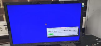

Der Bstack ist gar nicht aufrufbar, da kommt nur die Fehlermeldung: „Leerer bzw. unvollständiger Stack“.

Kann der Ustack noch tiefer angezeigt werden?
Nach Deiner Beschreibung mit RUN+Stop gleichzeitig wäre der Fall ja sonst klar, obgleich ich die Karte gerade nicht identifizieren kann.
Das der Bausteinstack leer ist wäre klar wenn sie nicht einen Baustein aufgrund eines Systemfehlers abarbeitet.
Nein dann kommt der selbe Fehler wie beim Bstack

Also wenn im USTACK und BSTACK nichts Vernünftiges rauskommt, dann hat das System in einer sehr frühen Hochlaufphase ein Problem.
Meist ist da der Fehler recht hardwarenah zu finden.
Also mal CP und IM raus und schauen, ob du dann andere Anzeigen beim USTACK bekommst. Da sollte dann z.B. QVZ auftauchen.
Wenn das noch nichts bringt, dann versuchen ob man eine CPU im Single-Prozessor-Mode zum laufen bekommt. Also Karten aus dem Rack raus und nur eine CPU an Steckplatz 2. Wir hatten auch schon defekte Racks. Also evtl. mal mit einem anderen Rack versuchen.
