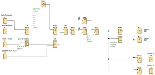

ich habe eine Logo zur Steuerung meiner 2 Regnerkreise (Sektoren ) installiert. Es kann immer nur ein sektor laufen.
Ich weiß aber nicht wie ich einen wechsel mit Zeitglied hin bekomme nach dem B006
Ich habe:
1. Hand-Schalter Automatikbetrieb mit Wochenuhr
2. Fern-Schalter Autobetrieb mit Wochenuhr
3. Handtaster im Garten mit 5 sec. Verzögerung um einer Fehlbedienung vorzubeugen
4. Fern Taster ( per Fern vom insys Modem)
Nach dem B006 komme ich nicht weiter. Beide sectoren sollen nacheinander 20min laufen. evtl. einstellbar 1 oder 2 mal hintereinander .
habt ihr da ein tipp für mich ?
Könnte nach B006 z.B. so weiter gehen:
attachment.php
Eventuell noch zusehen, das bei laufendem Zähler kein neuer Impuls von den 4 Startern kommen kann. Z.B. B010 über einen weiteren Merker negiert auf B007 zurück führen.
PS: M1 und B011 tauschen, dann benötigst Du dafür keinen weiteren Merker.

habe es gestern nochmal selbst probiert und hat auch funktioniert. Stelle den Schaltplan auch nochmal ein, dann kann man ja mal die Nachteile aufzeigen von meiner Version.

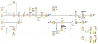

Habe ich die Möglichkeit den Taster I2 auch dafür zu verwenden die Umschaltung per Hand zu machen ?
Taster 5sec. halten > Start
Taster drücken > wechel sektor 1 nach 2
Taster drücken > wechel sektor 2 nach 1
Taster drücken > aus
so das ich die Möglichkeit habe falls Sektor 1 im Autobetrieb oder Handbetrieb eingeschaltet wird, auf den anderen Sektor zu wechseln oder auszuschalten.

Eine mögliche Lösung könnte so aussehen:
attachment.php
Mit dem Zähler B016 kann man einstellen, nach wievielen manuellen Sektorenwechseln die vorzeitige Abschaltung erfolgen soll.
Die automatische Abschaltung ist auch beim manuellen Sektorenwechsel weiterhin aktiv!
Das heißt, wenn z.B. beide Sektorenen schon einmal beregnet worden sind, erfolgt die manuelle Abschaltung bereits spätestens nach dem 2. manuellem Weitertasten bzw. wenn da sogar der 2. Sektor schon dran ist, direkt mit dem 1. Tasten.

in meiner alten Programierung wo ich nur 1 Sektor hatte ,konnte ich mit einem Tasten die 20min Beregnung wieder unterbrechen. Dies ging jetzt nicht mehr und ich dachte erst ich könnte drauf . Von daher meine frage ob das bei deiner Steuerung auch realisierbar ist.

Hallo hucki,
habe deinen Plan nochmal angepasst und funktioniert jetzt so wie ich es mir wünsche, vielen Dank für deine Hilfe.
Die Ausgänge Q1 ( Trafo Spannungsversorgung 24V ) und Q3 ( Steckdose für Pumpe im Urlaubsbetrieb ) habe ich ergänzt.
Q1 damit der Trafo nicht dauerhaft bestromt wird, und Q3 das die Pumpe nur läuft wenn Beregnung angefordert ist, nicht das sie bei Abwesenheit und Rohrbruch 3Wochen durchrattert.
Mein nächster schritt ist erstmal weitere Planung im Gartenbau mit ggf. mehr Sektoren und ein zusätzlichen Parameter beim Autobetrieb ( Regenmesser, Feuchtefühler )
Aber so habe ich 2018 vorerst alles was ich brauche.
Wenn mir jemand Tipps für einen Regenmesser oder Feuchtefühler geben kann, immer her damit :ROFLMAO:
Im Anhang nochmal die Finale Version meiner Beregnungssteuerung. Ich denke der Plan kann für viele als Vorlage dienen.
