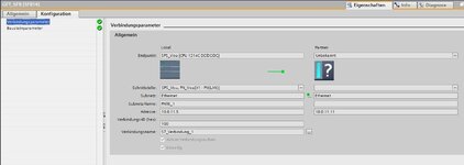

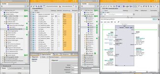

ich möchte über eine S7-1214C mithilfe der Get-Funktion einen DB aus einer anderen, nicht im gleichen Projekt befindlichen S71515-2PN, auslesen.
Ich habe die Put/Get-Erlaubnis in der 1500er gegeben. In der 1200er habe ich die IP-der 1500er eingegeben. Alles ist fehlerfrei übersetzt und aufgespielt worden, aber es kommen einfach keine Daten in der 1200er an. (siehe Bilder anbei).
Was könnte hier das Problem sein. (beides in TIA V17, 1500er hat V2.9 Firmware und 1200er V4.1 )
Bitte um kleinen Tipp. danke

10Hz ist sportlich. Ausserdem würd ich kein Bool schreiben...
Rack und Steckplatz richtig eingestellt?
Sonstige Verbindungseinstellungen?
Aber vermutlich liegt das an fehlenden Berechtigungen.
K. A. wie das bei der 1200 V4.1 ist, aber in V4.6 muß man Put/Get per Haken in der CPU-Hardwarekonfiguration/Verbindungsmechanismen freigeben.

Steht die projektierte verbindung? (ist sie grün)
liefert das GET einen Fehlerstatus? (in einen FIFO wegsichern)
mfG René
Hast Du den Taktmerker wirklich in genau dem Moment mit nem Screenshot erwischt wo er TRUE war oder wird er irgendwie dauerhaft überschrieben und es gab am REQ noch keine Flanke? Mach mal nen normalen neuen Merker dran, den setz auf TRUE und schau was der Status macht.
Der DB79 in der CPU1515 ist lt. dem Bild oben ein optimierter DB. Darauf kann der GET nicht zugreifen. Das geht nur mit nicht optimierten DB's. Gleiches gilt für den PUT Befehl.
STATUS 16#0000 - es scheint, als wäre die Verbindung aufgebaut.
Ändert sich der STATUS, wenn du das Netzwerkkabel zu/an der 1515 abziehst?
und nimm mal zum Testen als REQ-Merker eine eigene freie Bool-Variable und steuere die
Ich habe öfters schon Probleme gehabt ein einzelnes Bit (Bool 1) aus manchen Steuerungen auszulesen. Versuche mal eine Byte-Variable zu lesen und schau ob das funktioniert. Dann ist die Verbindung schon mal da.
Wenn der DB optimiert ist, sind deine Adressen ggf. falsch. Nimm mal den Haken für die Optimierung raus, sodass du ein eindeutiges Offset hast.

vielen Dank für die vielen Hinweise. Ich habe den DB jetzt entoptimiert, die Schutzstufe beider CPUs ist raus und der Haken "Erlaube PUT/GET" ist auch drin und ich habe den REQ mit einer manuellen (nicht Taktmerker) Variable versehen. . In der HW-Konfig habe ich jeweils nur die CPU und ein PN-NW drin. Ich habe eine bool und eine Integer versucht auszulesen. Ich erhalte leider immer noch einen ERROR. Das verstehe ich nicht, das kann doch nicht so schwer sein. Hat noch jemand eine Idee?

Ich erhalte ein Error-Bit, aber ohne näheren Status. Das verstehe ich nicht, das kann doch nicht so schwer sein. Hat noch jemand eine Idee?
Der Errorstatus kommt soweit ich weiss bei PUT/GET auch nur einen Zyklus lang. Bei steigender Flanke Errorbit muss der Status weggesichert werden um ihn auszuwerten.
