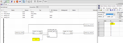

Wenn ich den analogen Eingang von einem niedrigen Wert langsam auf einen hohen Wert ändere und das mit einem analogen Ausgang vergleiche, der den Filter umgeht, hat der Ausgang des Filters ein völlig anderes Rampenverhalten, was man auf den Bildern oben sehen kann.
Wenn der reale Eingang etwas über 40368 ist, hat das Filter bereits den Maximalwert erreicht und fängt wieder bei 0 an und geht dann wieder schneller hoch als der reale analog Eingang.
Nach einigen Recherchen habe ich herausgefunden, dass dieser Funktionsblock von Oscat im Laufe der Jahre einige Probleme gehabt hat.
Mit der variable N kann ich die Sample einstellen. z.B. 20 Werte. Das ändert aber nichts an dem Fehlverhalten des Bausteins.
Wenn ich z.B. 32 sample nehme und die alle einen max. UINT Wert von 65535 haben, dann bin ich bei 2097120 das ist zu viel für WORD mit 16Bit, das müsste dann DWORT und UDINT sein, aber da weiß ich dann auch schon nicht weiter mit der ST Programmierung. Vielleicht liegt der Fehler auch ganz woanders.

N := MIN(N, UINT#32);
(* startup initialisation *)
IF NOT init OR rst OR N = UINT#0 THEN
    init := TRUE;
    tmp := UINT_TO_INT(N) - 1;
    FOR i := 1 TO tmp DO
        buffer[i] := X;
    END_FOR;
    sum := UINT_TO_UDINT(WORD_TO_UINT(Y) * N);
    Y := X;
ELSE
    tmp := UINT_TO_INT(N);
    i := INC1(i, tmp);
    sum := sum + WORD_TO_UDINT(X) - WORD_TO_UDINT(buffer[i]);
    Y := UDINT_TO_WORD(sum / UINT_TO_UDINT(N));
    buffer[i] := X;
END_IF;
Das hier ist der INC1 Baustein:
Und das hier der Filter_DW für DWORD und UDINT der sofort stark schwankt

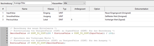

@Larry Laffer wollte mich noch zurückmelden.
Vielen lieben Dank für deine Hilfe. Wusste echt nicht was Unsigned und Signed bedeutet und musste mich im Internet auch schlau machen. Das war dann ein sehr gutes Stichwort und daran lag es dann auch.
Ich habe deinen Vorschlag mit ChatGPT und viel interessantem Lernen nachgebaut. (ChatGPT lügt ja bei jedem dritten Satz, aber assistiert ganz gut, so möchte ich es mal vorsichtig ausdrücken). Hier das funktionierende Ergebnis:
C-ähnlich:
(* Berechnung des neuen Mittelwerts *)
(* Konvertierung von UnsignedValue (UINT) zu SignedValue (DINT) für die Berechnung *)
SmoothedValue := DINT_TO_UINT((99 * PreviousValue + UINT_TO_DINT(InputValue)) / 100);
(* Speichern des Vorherigen Werts *)
(* Konvertierung von SignedValue (DINT) zu UnsignedValue (UINT) für den Ausgang *)
PreviousValue := UINT_TO_DINT(SmoothedValue);
Der kleine Wehrmutstropfen bei dem Filter oben ist für mich das das Ergebnisse erst hochfährt, da am Anfang noch keine Daten da sind, bis es nach 100 Durchläufen sehr gute Ergebnisse liefert.
lg Korniman

Naja ... als Optimierung wäre ja denkbar, dass du erst mitzählst wieviele Werte du schon erfasst hast und den Teiler entsprechend anpasst und erst bei >= 100 mit dem Teiler rechnest.
Außerdem könntest du auch mit einem kleinenren Teiler/Multiplikator arbeiten - einfach mal "ein bißchen" rumprobieren - das mit den 100 war jetzt ein Schuß aus der Hüfte ...

Für die Spannungsüberwachung einer Batterie sollte keine Glättung notwendig sein. Ganz kurze Einbrüche bei Belastung könntest du mit einem Timer überbrücken.
Für andere Anwendungen kannst du den Filter von Larry verwenden und wie folgt erweitern. (Startwert von alter_Wert = -1)
If alter_Wert = -1 Then
    alter_Wert := neuer_Wert;
EndIF
Ausgabe := (99 * alter_Wert + neuer_Wert) / 100 ;
alter_Wert := Ausgabe ;
