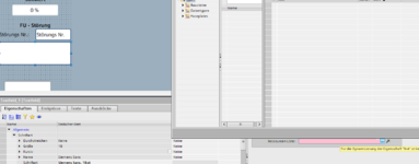

Ja geht. Die Grafikliste kann über eine Schnittstelle vom Typ "Ressourcen-Liste" ins Faceplate reingereicht werden.
Kannst du das ein bisschen genauer erklären?
Ich hab nämlich noch unterschiedliche Textlisten die ich durchreichen möchte.
Ich arbeite in dem Faceplate momentan nur mit Textfeldern.
Wie kann ich denn eine Textliste an ein Textfeld übergeben?
Das geht so:
Und dann einen Textlistentyp in der Projektbibliothek anlegen und dem Bildbaustein in der Schnittstelle übergeben.

Das geht auch noch nicht.
Mit V19 kann man ja Textlisten in der Projektbibliothek anlegen. Grafiklisten noch nicht. Ich würde mal behaupten (hoffen), dass das zeitnah von Siemens implementiert werden wird, weil es ja der nächste Schritt wäre.
