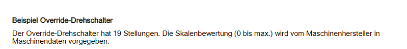

Guten Morgen Zako,
das Handrad kann man endlos drehen, es liefert aber nur zwei Bytes als Info zurück.
Das eine Byte zählt die Drehimpulse im Uhrzeigersinn, dass andere Byte die Impulse gegen den Uhrzeigersinn.
Warum es zwei eigenständige Bytes sind und nicht ein INT der in beide Richtungen zählt habe ich noch nicht verstanden. Das war beim x77 Mobile Panel auch schon so.
