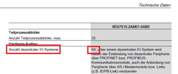

Ich bin soeben auf ein Problem beim Erstellen der HW-Konfig in TIA Portla V16 (Update 5) gestossen.
Und zwar bin ich daran die HW-Konfig für ein relativ umfangreiches Projekt zu erstellen (> 60 PN-Teilnehmer). Dabei ist es so, dass gewisse Geräte mit exakt der selben Modul-Konfiguration mehrmals vorkommen. Deshalb habe ich ein Gerät mit allen Modulen und deren Baugruppen-Parametern fertig konfiguriert. Anschliessend kopiere ich das ganze Gerät und benenne, dann die Geräte entsprechend um und passe z.B. die IP-Adressen an.
Nun ist es aber so, dass wenn ich bei dem kopierten Gerät all seine Module umbenannt und die I/O-Adressen angepasst habe, kann ich plötzlich kein neues Gerät mehr hinzufügen durch Kopieren. Ich kann nur noch neue Geräte aus dem HW-Katalog hinzufügen. Aber auch bei den bestehenden Geräten kann ich kein weiteres Modul mehr hinzufügen (hier nicht einmal ein neues durch den HW-Katalog). Ich kann zwar bei allen bestehenden Geräten und Modulen die Einstellungen und Namen anpassen. Aber einfach nichts neues mehr hinzufügen.
Ich kann die Geräte auf der Netzsicht nicht einmal mehr verschieben. Wenn ich sie mittels Drag&Drop verschieben will, erscheint am Mauscorsor das Verbotsschild (durchgestrichener Kreis).
Die einzige Möglichkeit wie ich das bisher lösen konnte war, dass ich das komplette TIA Projekt schliesse und wieder öffne. Aber das braucht sehr viel Zeit, wenn ich das nun bei jedem Gerät machen muss.
Kennt das Problem jemand und weiss vielleicht wie man da raus kommt, ohne das Projekt jedes Mal schliessen und wieder öffnen zu müssen?
Vielen Dank bereits für eure Inputs.
Grüsse gilzt
