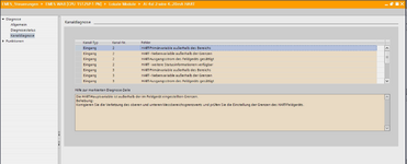

ich bin gerade dabei vier KROHNE Optiswirl 4200 an eine ET200SP übers HART Protokoll anzubinden.
Wir verwenden folgende Karte AI 4xI 2-wire 4…20mA HART (6ES7134-6TD00-0CA1).
Am Optiswirl 4200 ist folgendes eingestellt:
Stromausgangsmessgröße: Masse-Durchfluss
0% Bereich -> 0 kg/h
100% Bereich -> 5000 kg/h
erw. unterer Bereich -> 4mA
erw. onterer Bereich -> 20mA
Fehler Funktion -> Low
Unterer Fehlerstrom -> 3.5 mA
Trimmung -> ---
In der Hardware-Konfiguration vom TIA Portal bekommen wir folgende Störung mit der Zusatzinfo das wir die Grenzen am Hart Feldgerät umstellen müssen.
Welche Grenzen sind da jetzt gemeint?
Verkabelt hab ichs so:
C1 vom Optiswirl auf Port9
C2 vom Optiswirl auf Port13
OK, das sieht richtig aus. Ich würde es auch so machen.
Wie lauten die Fehlermeldungen für den Kanal 0 in der Kanaldiagnose?
Wie sind die Einstellungen bezüglich der HART-Variablen im Messumformer (Feldgerät)?
Also laut dem Krohne Handbuch bedeutet das:
Loop Current Saturated:
Messung außerhalb Bereich, also niedriger als Low oder höher als High ...
Primärvariable außerhalb der Grenzen:
Bedeutet letztlich genau dasselbe.
Steht dir ein entsprechendes FDT Tool, z.B. PactWare nebst Hart-Adapter zur Verfügung?
Desweiteren:
Standardmäßig ist die Haupt-Hartvariable auf Volumetric Flow (z.B. l/s), du benutzt aber offenbar Mass Flow (also z.B. kg/h), also muss man hier die Hart-Variablen vermutlich auch entsprechend parametrieren, evtl. auch den 4-20mA Ausgang.
