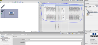

Hallo zusammen.
- TIA V17 (Alle Updates)
- CPU 1518F-4 PN/DP
Ich habe in meinem Projekt zwei Waagenmodule von HBM verbaut. Nun finde ich leider keine Daten über die Schnittstelle zur SPS.
Ich habe mir auf "https://www.hbm.com/de/8162/dse-eth...fähige Signalverarbeitung für die Wägetechnik" die GSD und ein Beispielprojekt runtergeladen. Leider sind im Beispielprojekt nur sehr wenige Signale aus der Schnittstelle aufgeführt. Ich würde mir gerne alle Signale in einen DB laden. Kann mir jemand sagen, wie ich herausfinde, was die einzelnen Signale aus der Schnittstelle bedeuten? Es muss ja irgendwas zum Download geben aber ich finde auf der Seite von HBM nichts.

Hallo Larry.
Eingebunden habe ich ja schon alles. Das ist kein Problem. Ich möchte nur wissen, was die einzelnen Signale bedeuten, damit ich mir einen DB dazu erstellen kann.
Mean value = Mittelwert
Standard deviation = Standard/Default Abweichung
Min/Max sollte selbsterklärend sein
Post trigger.. keine Ahnung
Aktuell sieht ja man ja auch nicht die ganze Bezeichnung der E/As
