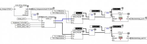

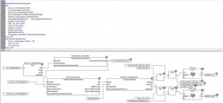

finde leider nirgends eine Beispiel Regelung für einen 3 Punkt Heizkreismischer.
Arbeite mit Codesys 2.3 und einer Wago 880.
Mache es momentan mit einem HYST_3 Baustein und 2 GEN_PULSE Bausteine.
Funktioniert aber leider sehr träge.
Würde es gerne mit einem PI Regler verwirklichen, aber der gibt ein analoges Signal aus.
Wie kommt mann dann auf ein digitales Signal für auf und zu?
Habe mein Projekt mal als Bild in de Anhang gepackt.
MFG fstoiber
