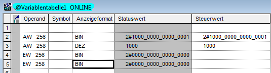

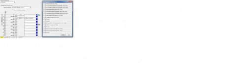

ich bin gerade dabei meinen ersten Motorkontroller in Betrieb zu nehmen. Nachdem ich mich durch die STARTER-Konfiguration gearbeitet habe kann ich den Motor nun über die Steuertafel bewegen. Nun komme ich aber mit der Steuerung durch die SPS (315) nicht weiter. Konfiguriert ist die CU mit dem Standardtelegramm 1 (= zwei Worte). Nun nehme ich mal an, dass das erste Wort das Steuerwort 1 (für Regelerfreigabe usw.) und das zweite für das Steuerwort 2 (= Sollwertvorgabe) zu verwenden ist. Leider kommen meine mit Variable steuern/beobachten gesetzten Werte nicht an der CU an. Ebenso bekomme ich auch kein Zustandswort zurück. Hab ich irgendwo was übersehen, was der Profinet-Verbindung die "Hoheit" gibt?

Im Steuerwort muss mindestens ein Bit gesetzt sein, sonst verwirft der SINAMICS das Telegramm. Also setzt Du am besten fest das Bit10.
Im HW Konfig muss das gleiche Telegramm ausgewählt werden, wie im Starter. Also bei dir das Standardtelegramm 1.

Du musst das erste Wort des SINAMICS (meist 256 bei einem Antrieb) erst mit 047E beschreiben und dann auf 047F wechseln. Dadurch schaltet der Umrichter ein und läuft auf den Sollwert hoch. Wenn Du auf 047E zurück gehst, schaltet er wieder ab (wenn der die Drehzahl 0 erreicht hat) .
besten Dank für die Hilfe! Mittlerweile habe ich den "Fehler" gefunden - ich habe in der Variablentabelle aus gewohnheit die EW / AW abgefragt und nicht PEW / PAW - argh! Im Eifer des Gefechts total übersehen - das Problem hatte ich auch eher irgendwo bei der CU-Konfiguration gesucht. Mittlerweile dreht sich der Motor wie es die SPS vorgibt.
