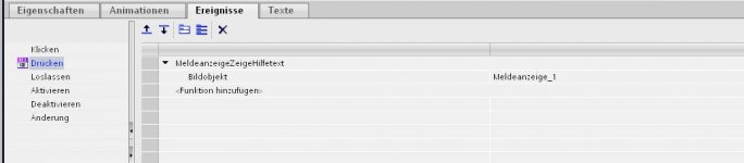

Hallo miteinander,

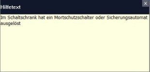

ich möchte in einer WinCC Advanced Runtime 15.1 in einer Meldeanzeige zu den Meldungen
Hilfstexte erstellen. Dort gibt es ja in der "Symbolleiste" die "Schaltfläche-Infotext".
Wenn ich mit dem Cursor auf der Betreffenden Meldung stehe und die Schaltfläche anklicke
funktioniert es auch wie gewollt.
Leider ist mir die Schaltfläche zu "pisselig" und nimmt mir einfach Platz weg in der Meldeanzeige,
darum möchte ich eine eigen Schaltfläche nutzen mit den "Ereigniss" die Funktion "MedeanzeigeZeigeHilfstext"
auslösen.

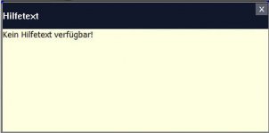

Das funktioniert wieder nicht, obwohl ich mit dem Cursor auf der gleichen Meldung stehe, wird das Fenster
geöffnet aber kein Hilfstext angezeigt.
Mach ich da etwas falsch oder ist das wieder ein spezielles TIA Feature?

muss jetzt mal blöd fragen, da ich mit ProgrammAlarm noch nichts zu tun hatte:
Wie projektierst du denn den Hilfetext an die Meldung? Beim Bitmeldeverfahren geschieht dies ja im HMI-Meldungseditor, als Eigenschaft für jede Meldung einzeln projektierbar...
Kann es also sein, dass das Meldeverfahren hier eine Rolle spielt?
Gruß, Fred
Gruß, Fred
Das kannst du an der Meldung, in der Steuerung machen.
Die der Text ja ankommt, vermute ich auch das es am ProgrammAlarm liegt.
