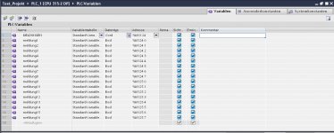

Hi, habe wieder ein Problem mit dem HMI xD.
Habe im Forum schon geschaut aber nichts gescheites gefunden was ich verstanden habe.
Ich nutze TIA V12 S7-1200 KTP600 MONO:
Was ich Vorhabe:
Ich möchte Fehlermeldungen erstellen, wenn z.b der Not-Aus gedrückt ist, das dies dann im HMI angezeigt wird. Mein Problem ich weis nicht wie ich jetzt vorgehen muss um eine Bitmeldung zu erstellen. Ich bin da komplett neu in dem Thema und ich bräuchte eine Schritt für Schritt Erklärung, da mir alle Fachbegriffe nicht viel weiterhelfen. Ich habe schon probiert in der PLC eine Variable zu erstellen mit dem Namen Fehler1 Datentyp MW124. Nun wollte ich diese PLC Variable in die HMI Variablentabelle einfügen was auch soweit kein Problem war. Eine Bitmeldung habe ich auch erstellt. Aber wenn ich jetzt z.B in meinen FC01_Not-Aus gehe indem ich den Eingang I0.0 auf ein und setzte (Negiert) und dann auf das RS gehe möchte ich natürlich auf den Fehler1 verweisen aber dann bekomme ich die Meldung Der Datentyp word des Aktualparameters passt nicht zum Datentyp Bool des Formalparameters und ich bin nun vollkommen überfragt. Habe alles wieder gelöscht und hoffe das mir jemand weiterhelfen kann.

Der RS-Speicher der Meldung braucht ein Bool, das HMI braucht ein Word - ein Dilemma!
Schwer zu verstehen, wenn man es noch nie gemacht hat. Ist aber garnicht so schwer.
Du erstellst Dir im PLC-Programm ein paar Meldungen, die erste auf dem Merker M124.0, die zweite auf dem Merker 124.1, die dritte auf dem Merker M124.2 ... die neunte auf dem Merker M125.0 ...
Im HMI wird nun aus historischen Gründen nicht jedes einzelne Meldebit extra bekannt gemacht, sondern in Einheiten von 16 Meldungen in einem Word. Dem HMI gibst Du das Word MW124! Im HMI musst Du nun angeben, welches Bit in dem Word welche Meldung sein soll. Dank Motorola's Big-Endian kommt das Bit 0 in dem Word von Adresse M125.0, das Bit 1 von M125.1 ... das Bit 8 von M124.0 ... das Bit 15 von M124.7. Deine erste Meldung auf M124.0 löst die Meldung aus, welche für das Bit 8 festgelegt ist.

Was geanu "kriegst du einfach nicht hin" ?
Vllt hilft dir ja das Bild:
So könntest du die Variablen in der PLC deklarieren,die Merker Meldung1 bis 16 kannst dann in deinem Programm setzen wie du willst.
Im HMI nimmste dann das Merkerwort 'MELDUNGEN' als Triggervariable und projektierst deine ganzen Meldungen. ( Reihenfolge der Bits beachten wie von Harald beschrieben)
P.S. habe für die Meldungen hier mit Merkern gearbeitet, da dieses Beispiel oben schon aufgeführt wurde.
