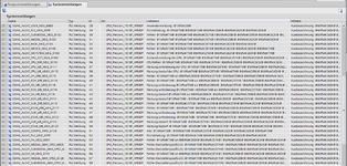

WINCC Runtime Advanced (Simatic PC Station) in TIA 16
Wir haben seit einer Weile die Fehler 33 & 57 im Meldefenster anstehen. Diese können auch nicht quittiert werden und keiner weiß wo die überhaupt herkommen. Wenn ich in HMI Meldungen gucke existieren die ID´s gar nicht.
Ich kann mir nicht erklären wo die herkommen bzw. gesetzt/geschrieben werden!?
Du bist vermutlich nicht der Programmiere, kannst also nichts über den Programm-Code sagen? Dann frage den Hersteller/Lieferant eurer Anlage.
Die Meldungen könnten von einem anderen Meldeverfahren direkt aus der CPU kommen.
Doch bin ich. Kann auch was über den Code sagen. Bin aber erst seit kurzem hier dran und die Anlage ist wie man so schön sagt" die letzten 15 Jahre historisch gewachsen" und verschiedene Firmen waren hier dran Zugange. Alles sehr unübersichtlich. Wenn du mir sagst, wo ich danach suchen kann, dann würde ich das erstmal probieren.
Was für eine Meldeklasse sind die Meldungen? Lass dir mal auch die Meldeklasse mit anzeigen. (und Herkunft oder so, falls es sowas gibt. Ich habe TIA jetzt gerade nicht im Kopf)
