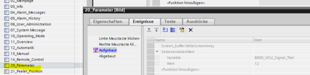

ich darf nun auch endlich meine alten HMI's auf die neuen Unified Panel umstellen und treffe leider auf wiederstand!
Der Kollege der dieses Projekt begonnen hat, hat mittlerweile leider das Unternehmen verlassen und ich stehe hier etwas überrumpelt.
Ich verwende TIA V20 und ein MTP700 Panel
Hier das Problem:
In der alten Software wurden durch den auf-abbau bestimmter Bilder/Folien in deren Eigenschaften bestimmte Bit's beim Auf-abbau gesetzt
Zum Beispiel die aktivierte Folien numnmer in die PLC übertragen um einen Titel über eine Textliste im Template zu generieren.
Ich sehe, dass mein vorgänger hier auch schon Signale anlegen konnte, für mich sind die Ereignissmöglichekeiten aber ausgegraut und gesperrt, ich kann weder änderungen einfügen, noch eigene Funktionen hinzufügen?
Kann mir jemand sagen woran das liegt ? Fehlt mir hier eine Lizenz, oder ein haken in einer Einstellung ?
In den Bildern selbst kann ich alles Anpassen und ändern wie es mir beliebt.
Vielen Dank für eure Hilfe und entschuldigung für meine Unwissenheit :)

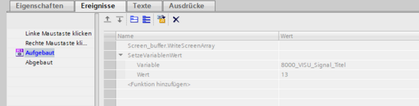

ursprungsmethode: über r.klick auf das bild im Geräte Treiber-> Eigenschaften->Ereignisse werden die Bildeigenschaften zwar geöffnet, sind aber alle ausgegraut und gesperrt!
Wenn ich im geöffneten Bild selbst auserhalb meines Projektierten Bildes drücke, öffnen sich ebenfalls die Bildeigenschaften wie sie es bei einem normalen EA Feld machen um unteren Reiter. hier kann ich die Ereignisse frei bearbeiten!
