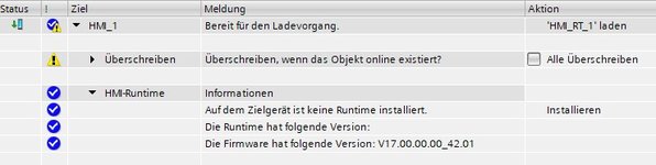

ich habe Probleme damit mein TIA HMI Projekt in mein HMI Panel zu laden. Ich hab schon viel gegoogelt und finde aktuell keine Lösung.
Ich nutze TIA V17 mit WinCC Professional V17 Update 5.
Das Panel ist ein TP900 Comfort Panel 6AV2 124-0JC01-0AX0
Das Image für das Panel hab ich mir sowohl in der Grundversion als auch in der Version mit Update 5 von hier besorgt:
Wenn ich in meiner Hardware das TP900 einfüge hab ich dort nur die Version 17.0.0.0 zur Auswahl.
Muss die Version zur Version des Images passen? Wie kann ich meinen Hardwarekatalag dementsprechend updaten?
Ich kann über HMI -> HMI Bediengerät Wartung ->Betriebssystem Aktualisierung über ProSave das Image auf dem Panel ändern und hab das ganze auch schon sowohl mit der 17.0.0.0 als auch mit der 17.0.0.5 probiert. Beide Male kein Erfolg beim Projekt laden.
Beim Versuch zu laden bekomme ich folgende Meldung die mich irritiert. Muss ich die RunTime seperat auf dem Panel installieren oder kommt die mit dem Image mit?
Auf dem Panel öffnet sich beim booten immer sauber der Start Center und der Transfer Button reagiert auch auf meine Ladeversuche.
Hab ich hier nur Probleme mit den Versionen von TIA, Hardwarekatalog und Image oder kommen meine Probleme wo anders her?
Vielleicht fällt ja jemandem etwas ein.... Ich steh mittlerweile bisschen auf dem Schlauch.

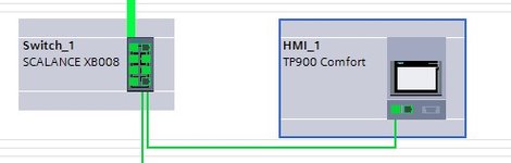

Meinst du vielleicht TIA STEP7 Professional mit WinCC Comfort oder WinCC Advanced ?
WinCC Professional kann ein Comfort Panel nicht programmieren.
Ist in dein TIA Projekt ein TP900 Comfort projektiert, oder ein PC RT ?
natürlich kann in einem WinCC Professional ein Comfort panel projektiert/programmiert werden.
WinCC Professional (TIA) inkludiert Basic/Comfort/Advanced und eben zusätlich die RT Professional (unified nicht ;) )
Ok, dann wird das vermutlich mein Problem sein.
Womit kann ich das TP900 Comfort dann projektieren?
Ich hab ein TP900 Comfort projektiert.
Es gibt Versionen wo die Versionsstände nicht zwingend gleich sein müssen.
Dies checkt TIA beim Ladevorgang. Wenn die Versionsstände ungleich sind, aber trotzdem kompatibel sind, fragt TIA ob die Firmware geladen werden soll. Wenn die Versionsstände nicht kompatibel sind, dann kann man nur komplett laden, d.h. Firmware und Runtime.

Nein, aber ich hab mir halt nachträglich das benötigte Image heruntergeladen und unter ....Automation/Portal V17/Data/HMI/Transfer/17.0/Images abgelegt. Damit hab ich ja dann das V17.0.0 Image auf dem Panel installiert. Oder ist das nochmal ein anderes Image das bei der Installation mitkommt?
Ich würde an deiner Stelle die DVD3 für V17 nochmal nachinstallieren.
In dem folgenen Forum Beitrag hat das einfache kopieren der Image Datei auch nicht funktionert:
Falls das nicht hilft, nochmal das Panel auf Werkseinstellung zurücksetzen und nochmal probieren zu laden.
Ansonsten wüsste ich auch nicht weiter, gerade weil dein TIA mit Update 5 ja ziemlich up-to-date ist.
Danke an alle für die Hilfe!
Tatsächlich hat das installieren der Images von der DVD3 ausgereicht damit beim nächsten Übertragen die Runtime ordentlich installiert wurde.
Für alle die hier lesen und ein ähnliches Problem haben: Nur die einzelnen benötigten Images nachträglich in den TIA Installationsordner kopieren reicht NICHT aus.
https://support.industry.siemens.co...m-und-wincc-v17-trial-download?dti=0&lc=de-DE
Hier DVD3 runterladen und nachinstallieren!
Thema damit beendet :)
