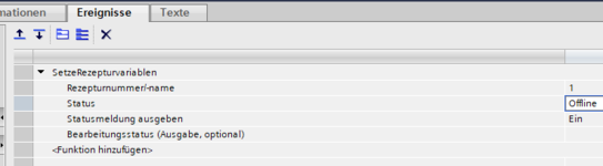

Du brauchst jetzt noch deinen Verriegelungssignal in der HMI und dann daran als Ereignis die Systemfunktion SetzeRezepturvariablen Offline schalten hängen
Ich habe jetzt folgendes gemacht. Rezeptur erstellt namens HmiKommandos. Beispielvariable in Rezeptur gelegt, die ohne Schlüssel nicht gesteuert werden darf. Anschließend in die HMI Variablen eine Verbindung zu einer Variable gemacht, welche bei gesteckten Schlüssel ein Signal erhält. Für diese Variable unter "Ereignisse" die Einstellung aus diesem Post hier umgesetzt, um die Variable offline zu schalten. Leider kann ich auf die schnelle keine Bilder der Einstellungen machen, da der Programmier-PC Offline ist und ich in diesem Moment keinen USB Stick zur Hand habe.
So habe ich dies programmiert, aber die Variable lässt sich weiterhin mit/ohne Schlüssel steuern. Habe ich etwas vergessen oder etwas falsch gemacht? Vielen Dank für eure Hilfe.

Wenn du die Ausgabe der Statusmeldung aktiviert hast, müsste die Systemmeldung zum offline/online Schalten der Rezepturvariablen ausgegeben werden. Ein paar Screenshots von dem was du eingestellt hast wären da sehr hilfreich.

Wenn du an der Variablen bei Wertänderung die RezepturVariablen offline schaltest, dann schaltest du sie immer offline. Beim Wechsel 0 => 1 UND beim Wechsel 1 => 0. Somit wären die Variablen immer offline.

Es ist seltsamerweise bei der PLC Variablen nur möglich auf Wertänderung zu triggern. Da gibt es keine andere Option. Warum, weiß ich nicht genau. Hier ein Bild der Querverweise von der Variable auf die ich Trigger:
Ich habe zum Testen auch mal probiert einfach mal ein Putzbild zu starten, sobald sich der Wert von TransponderBestaetigt ändert. Nichts passiert... Es liegt also an der HMI -> SPS Schnittstelle. Vielleicht habe ich da auch etwas falsch gemacht. Habe die meiste Zeit eher klassisch SPS programmiert und fange jetzt erst an mich näher mit den Einstellungen im HMI auseinanderzusetzen. Vorgehensweise war dabei wie folgt:
Variable in Standardvariablen Tabelle mit dem Merker M54.1 erstellt, die je nachdem ob ein Schlüssel gesteckt ist, 0 oder 1 als Wert hat. Daraufhin in HMI_Variablentabelle die selbe Variable angelegt und diese dann per Schnittstelle miteinander verbunden. Verbindung ist dabei absolut. Dort dann unter Ereignis "Wertänderung" ausgewählt, weil ich keine andere Option dort besitze.

Wenn du die Variable neu angelegt hast, wie hast du die Anbindung eingestellt? Die Variable für deinen Schlüsselschalter sollte auf Zyklisch fortlaufend stehen, ansonsten wird sie nämlich nur abgefragt wenn sie in einem HMI-Bild aufgerufen wird.
Das war tatsächlich ein Fehler, besten Dank für die Lösung. Nun lässt sich der Taster gar nicht mehr steuern (was zwar einerseits doof ist, aber andererseits super, weil es bedeutet das der Ansatz tatsächlich funktionieren könnte), weil ich den halt nur auf Wertänderung triggern kann und die Variable deshalb dauerhaft offline bleibt. Theoretisch würden mir schon ein paar Ideen einfallen, bei denen man einfach zwei Flanken nutzt, eine zum offline und eine zum online schalten. Aber das wirkt irgendwie für mich wie Pfusch. Habt ihr eine Idee, wieso ich die Variable nur auf Wertänderung triggern kann?
Bei einer boolschen Variable kannst du nur auf Wertänderung triggern, da kann nichts anderes eingestellt werden.
Wenn du bei der boolschen Variable bleiben möchtest, könntest könntest du bei Wertänderung ein Skript starten und dann in Abhängigkeit von true/false die RezepturVariablen online oder offline schalten.
Andere Alternative, mach eine Int-Variable draus und dann kannst du 0 oder 1 reinschreiben und direkt über den Wert im HMI die Systemfunktion starten.
