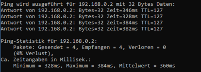

Ping Funktioniert und Beobachtung mittels SmartServer Funktioniert

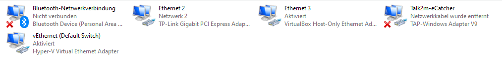

edit: Und ja, die TAP anstatt Wifi als das PG/PC Schnittstelle.

Bezüglich WLAN.
Bin Mit WLAN in unserem Fernwartungsnetz, welches die Nötigen Freigaben für Kommunikation mittels VPN hat. Deswegen ist WLAN = TAP-Windows Adapter V9. verwende auch für die SPS diese Netzwerk Einstellung, dort habe ich kein Problem.

ECatcher ist auf meinem Rechner Installiert, jedoch ist unser Firmennetzwerk eher " fragwürdig".Für VPN Verbindungen gibt es seit kurzem ein eigenes WLAN, früher musste ich das mittels Hotspot von meinem Firmenhandy machen, weil alles gesperrt war und ich Nichtmal den VPN tunnel öffnen konnte :ROFLMAO:
Dann solltest Du aber vom eCatcher eine virtuelle Netzwerkkarte haben, die den Zugang zum VPN darstellt.
Diese mußt Du als PG/PC-Schnittstelle einstellen.
Die virtuelle Netzwerkkarte nutzt dann das WLAN - das ist aber dann transparent für Dich.
normale Karte: Ethernet 2
Wenn eCatcher genutzt wird: Talk2m-eCatcher als Schnittstelle
