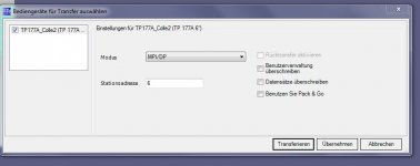

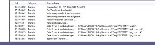

Heute habe ich die 2 Panels mit dem IBH-Link Adapter geladen. Step7 und Winccflexbel auf einer Windows7-VM (VMware Workstation 14Pro) auf einem Windows 10-Host.
Host über Wlan mit der Fabrik verbunden.
Netzwerkadapter in VM auf Bridged
Beim Konfigurieren der IBH-Verbindung am Profibus-Port muss ich die Einstellungen im Adapter an die Busgeschwindigkeit des Profibus-Ports der SPS anpassen. Keine automatische Baudratenerkennung in der Diagnose. Die Busgeschwindigkeit wurde auf 1,5 Mbit und die höchste Teilnehmeradresse auf 126 eingestellt und alles in der Diadnose war in Ordnung und die Teilnehmer des Busses wurden alle gezeigt. Die SPS war ein 317F-2DP 6ES7 317-6FF03-0AB0 V2.1 Nach diesen Anpassungen konnte ich das Programm auf das TP177A übertragen.
An der 2. PLC (315F-2DP 6ES7 315-6FF01-0AB0) wird die TP177A mit der PLC über MPI verbunden, die IBH-LINK bei der Erkennung durch automatische Einrichtung und auf dem PROFIBUS angezeigt wird, wenn die Diagnose auf die Geschwindigkeit gleich war und auch die MPI Teilnehmer auf dem Bus.
Der IBH-Link dient hier zum Laden dieser 2 TP177A-Panels und um online auf eine SPS zugreifen zu können, die nicht über IE erreichbar ist. Fast alle SPS haben jedoch einen IE CP oder die neueren sind PN PLCs. Dieser IBH-Link wird also hier wirklich als Programmierzugang verwendet und deshalb hat er selbst die Profinet- oder MPI-Adresse 0.
Anbei ein paar Screenshots beim Transfer zum TP, der über MPI verbunden war.
Gruss,
Joop
