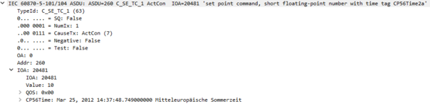

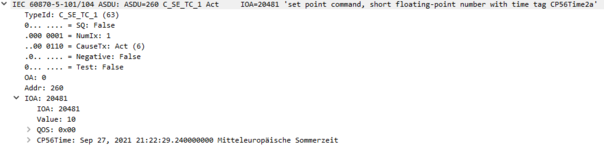

So verläuft die Kommunikation wenn ein Sollwert gesendet wird:
Und das kommt von der UST zurück:
Wenn das Highleit die Quittierung erhalten hat, erkennt es die korrekte Ausführung der Sollwertausgabe. In der Quittierung steht alle alle Informationen drin um den Sollwert korrekt zu identifizieren. Also dachte ich mir, probiere einfach mal aus was passiert, wenn die UST einfach so dieses Telegramm schickt, ohne das zuvor ein Sollwert geschickt wurde. Es funktioniert, das Highleit führt den Sollwert korrekt nach, trägt ihn also in die Datenbank ein. Ob das andere Leitsysteme auch so machen, keine Ahnung... ich kenne noch ein paar andere Kommunikationstreiber für IEC104, aber keine anderen Leitsysteme die in ihrem Grundgerüst IEC104 verankert haben.
Was ich also in meinem vorherigen Post in Bezug auf die Erweiterung des Siemens-Treibers geschrieben habe, wird also funktionieren.
