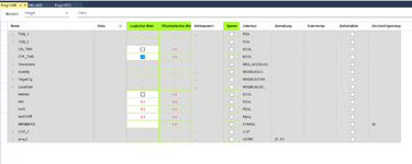

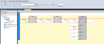

Ich habe leider noch nicht so die Erfahrung mit Allen Bradley.
ich möchte gerne einen Stromzähler Esatron SDM 630 über Modbus RTU mit einer Micro 820 auslesen.
Die Kommunikation funktioniert, das Problem ist die Konvertierung der eingehenden Werte.
Wie kann ich am besten die beiden Werte aus LocalAddres 1 (17256) und 2 (11226) in eine Real (232,1) umwandeln?
Die Werte in den Klammern, sind die Momentanwerte, welche als Beispiel dienen sollen.
Vielen Dank schonmal für die Hilfe.
