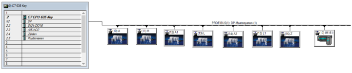

ich habe quasi das gleiche Problem mit meiner ET200S IM151-1.
Ich bekomme einfach keine Verbindung zur SPS.
Kann dies mit der maximalen Buslänge zusammenhängen? In der Bedienungsanleitung steht etwas von max. 2m Länge. Die Entfernung CPU <--> IM151-1 beträgt jedoch 15m etc.
Kann mir hier bitte jemand weiterhelfen?
Wie müssen denn die Abschlusswiderstände stehen (Profibussteckker und IM151-1).
Vielen Dank schonmal
Was für eine CPU?
Es ist eine Panel-CPU "C7 CPU 635 Key" als Maschinensteuerung verbaut
Was steht im Diagnosespeicher?
Teilnehmer wäre nicht erreichbar.
In der Onlineansicht sind alle Teilnehmer vorhanden, bis auf die IM151-1 (rotes Kreuz)
An Anfang und am Ende der PB-Leitung müssen sie AN sein. Ansonsten auf OFF
Ja, wenn ich als letzten Teilnehmer die IM151-1 habe, muss man dann am Profibusstecker und an der IM151-1 die Abschlusswiderstände anschalten oder nur einer von beiden?
Was zeigt sie an? Busfehler? Systemfehler.......?
Die IM151-1 zeigt einen System- und Busfehler an, also beide LED´s leuchten rot
Was hast du parametriert?
Die Bilder befinden sich im Anhang
Mit Hilfe der IM151-1 möchte ich meine Panel-CPU "C7 CPU 635 Key" um weitere DI/DO Module erweitern und gewisse Bits eines Kamerasystems für die Maschinensteuerung (C7 CPU) abgreifen.
Die IM151-1 sitzt dezentral (ca. 15m entfernt) in einem Schaltschrank eines Zulieferers und sammelt verschiedene Steuer-/Statusbits eines Kamerasystems (PC mit IO-Karte) ein bzw. steuert die Abarbeitung des Kamerasystems.
Mich hat leider die Angabe im Handbuch der IM151-1 verwirrt, dass man nur eine maximale Buslänge von 2m zur Verfügung hätte.
Man kann in den Eigenschaften im Reiter Betriebsparameter ja auch die Buslänge vorgeben. Für was genau gilt hier diese Angabe?
