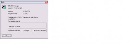

ich hab folgendes Problem:
Ich habe das neue Interroll Multicontrol zum testen und wollte dieses in meine HW einfügen. Zuerst hab ich von der Interroll Homepage die EDS Datei in meiner HW installiert etc. also so wie ich es immer mache...hat zuvor auch immer funktioniert.
Jedenfalls finde ich das Modul im HW Katalog jedoch ist die Box grau mit Rufzeichen(siehe Bild). Ich kann das Modul bearbeiten wie zb. IP Adresse einstellen, Gerätename vergeben etc etc.
Die Bestellnummer wir mir auch richtig angezeigt.
Hab ihr da Ideen was da falsch laufen könnte? Eventuell passt die Version vom Simatic Manager nicht? Hab im Datenblatt dazu auch nicht wirklich etwas gefunden.
Hoffe dass ihr mir da weiterhelfen könnt :)

Guten Morgen,
funktioniert der Teilnehmer denn? Zu der GSD Datei gibt es normalerweise eine zweite Datei ( Bild ).
Falls diese beim einfügen im Hardwarekatalog nicht vorhanden war, ist die GSD Datei verfügbar aber
halt mit den Fragezeichen.
Mit Grüßen
hab ein bild direkt in der gsd datei hinzugefügt weil keines vorhanden war und diese neu installiert...noch immer das Gleiche. kann dir die Frage nicht beantworten ob der teilnehmer funktioniert weil ich es erst zum testen bekommen habe. es ist weder angeschlossen noch sonst was. wollte nur mal die HW erstellen
Also ich habe bei mir gerade auch einmal in älteren Projekten geschaut. Dort habe ich auch Barcodeleser welche nur mit ???? dargestellt werden. Damals
hatte ich auch nur eine GSD Datei ohne Bild. Wenn man einfach ein Bild einfügt, wird das nicht funktionieren. Es muss wahrscheinlich den Konfentionen
entsprechen ( Auflösung ) und dann per GSD Datei installieren noch einmal eingefügt werden.
Mit Grüßen
