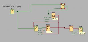

Mit einer Logo 12/24Rc sollen versch. Impulse gezählt werden und dann soll abhängig der Impulse Ausschaltverzögerungen gestartet werden. Hört sich bis jetzt nicht schwer an, aber es gibt einen Haken! Die Impulse kommen von einem Münzer, der gibt die Impulse so aus:
Bei 20 Cent/2 Imp.
50Cent/5 Imp.
1 Euro/10 Imp.
2 Euro/20 Imp.
Wermarke/21 Imp.
Ich könnte jetzt 5 Zähler auf die versch. Impulse einstellen und das wärs!
Wenn immer nur eine Münze eingeworfen wird, wäre es kein Problem aber wenn jemand eine Wertmarke und 50 Cent ein wirft dann sind es 26 Impulse und der Zähler für die Wertmarke würde dann die Zeit gestartet aber die Zeit ist von den Impulsen abhängig!!!
Vielleicht hat von euch jemand eine Idee, ich hab keine mehr!
ich kenne mich zwar mit der Programmierung einer Logo nicht aus, aber vielleicht hilft folgendes weiter:
Lege eine Taktung pro Impuls fest (also z.B. 10s pro Impuls) und starte diese Taktung bereits beim ersten Impuls (also sobald Zählerstand > 0).
Wenn die Taktung abgelaufen ist, reduziere den Impulszähler um 1, den Takt solange neu starten bis der Zähler auf 0 ist.
Wenn nun jemand zwei Münzen einwirft, also z.B. 26 Impulse erzeugt, läuft das angeschlossene Gerät für 26 x 10s.
Wirft er bei Zählerstand 5 nochmals Geld nach, wird dies ebenfalls korrekt verarbeitet, da der Impulszähler einfach um den Münzwert hochgezählt wird.
Bei Zählerstand 0 schaltet das angeschlossene Gerät ab.

Aber ich muss trotzdem für jede Münzen Kombination einen Zähler machen und so viele kann ich bei der Logo nicht einsetzen da die sicher begrenzt sind. Und das mit den Kombinationen würde auch ins Unendliche gehen!
MRT schrieb:
Hallo!
Naja du zählst beim einwerfen einfach einen Zähler rauf (bei jedem Impuls) und lässt den selben von deinem Takt (z.B. 1 Minute für 10 Cent was dann 1 Impuls entspricht) welcher den Ausgang schaltet wieder runterzählen und bei 0 schaltest du den Ausgang wieder aus... So einfach ist das!
Hallo!
20Cent 38Sek.
50Cent 90Sek.
1 Euro 3 Min.
2 Euro 6 Min.
Wertmarke 6 Min.
Ich weiß jetzt wie ihr das meint, mit dem Taktgeber wird der Zähler wieder runtergezählt aber wie soll der Taktgeber wissen wie oft er die Impulse ausgeben soll?

20 Cent = 36 oder?
Da die Zeiten alle proportional sind müsste es so funktionieren wie von uns beschrieben, allerdings müsstest du die noch irgendwas für die Wertmarke basteln!
hier mal eine andere Variante (klappt wegen der kurzen Zeiten nicht ganz im Simulator), ist fast Fertigfutter, aber sollst Dich ja auch ein bißchen anstrengen :lol:
Also ich würde die Wertmarke zur Belohnung (und der Einfachheit wegen)
mit 18s längerer Laufzeit belohnen.
Um hier eine Unterscheidung zu treffen, müsste der Münzer Signalausgänge für die unterschiedlichen Münztypen haben.
Oder wie soll sonst überhaupt erkannt werden, von welcher Münze die Impulse jetzt kommen??

Ich wusste gar nicht das das geht das ich vom Zähler die Werte in die Ausschaltverzögerung rein geben kann! Ich glaube jetzt ist alles klar! Danke und noch ein schönes Wochenende!
