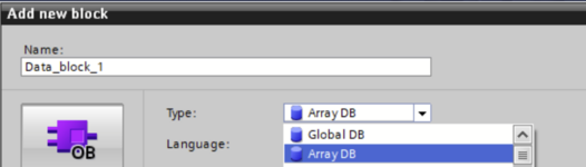

Problem an sich ist das ich gerne auf einen bestimmten DB zugreifen möchte zb. die Nummer 15 von diesem Typ.
An sich kann ich das durch aufaddieren und einer fixen DB-Nummer für jeden DB machen.
Aber mein Problem ist nun der Zugriff auf einen bestimmten Index.
Ja sind optimierte Dbs, UDT sind alle die gleichen es unterscheidet sich lediglich die Anzahl der Array Element.
remanent ist nur bei den Typ Array-DB ein Problem da man bei diesen die Remanenz nicht aktivieren kann...
Vielleicht verstehe ich das ja falsch, aber Remanenz ist bei Arrays auch kein Problem?

Die unterschiedlichen DBs symbolisieren eigenltich einen "2 dimensionaler Array". Wollte damit eigentlich Übersicht reinbekommen.
Wenn ich jetzt bei einem normalen 2 dimensionalen Array Array[50,20] habe dann ist das halt brutall unübersichtlich da ich die 20 Pos nicht für jeden der 50 Geräte brauche... Deshalb wollte ich mir dadurch einen flexiblen "2 dimensionaler Array" bauen.
Das hat auch mit dem Typ Array-DB anstatt eines Global-DB super funktioniert bis es um das Thema remanent ging...
Hier kann man dann mit dem Read/WriteFromArrayDB sich die Daten holen oder beschreiben. Allerdings ist bei diesem Typ Stand heute eine Remanenz nicht möglich wieso auch immer...
Theoretisch wäre es natürlich auch möglich sich die Daten dann in einen Global DB zu ziehen der Remanent ist und bei CPU hochlauf die Daten wieder in die einzelnen Array-DB zu verteilen...
