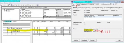

Hast Du vielleicht mal einen Screenshot vom Beobachten Deiner Programmstelle? (wie das Bild von JoopB in #17)
