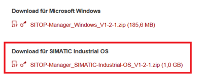

Hat denn zwischenzeitlich schon jemand Erfahrung mit dem Siemens Industrial OS? Irgendwie bekommt man gar nichts davon mit aber
es gibt inzwischen immer wieder mal Softwareprodukte von Siemens dafür.
z.B.:
