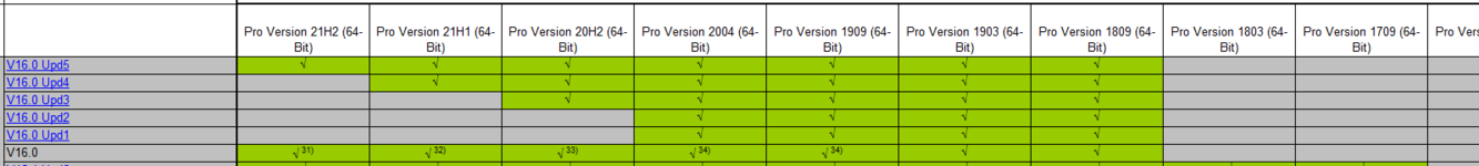

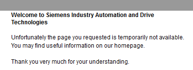

Kompatool ist bei mir auch nicht erreichbar...
Hier eine gespeicherte Liste Stand Jan. 2023. Eine neuere Liste habe ich nicht.
PS:
In der Liste ist er aber auch etwas merkwürdig, das TIA V16 ohne Updates alle höheren Versionen ab kann, die Updateversionen dann
aber ein anderes Bild zeigen.
EDIT: Ich habe die Fußnoten übersehen.

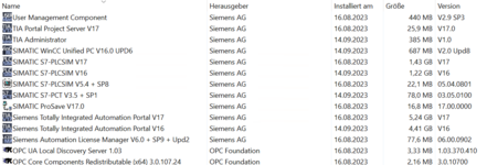

Wo kann ich erkennen, welche Runtime Version installiert ist?
Ich habe den Verdacht, dass mir die vorher installierte Version 17 noch in die Quere kommt und die Version 16 garnicht korrekt installiert wurde.
In der Programmliste steht überhaupt nichts von WinCC Unified Runtime V16 - allerdings auch keine andere Version, obwohl ich den Runtimemanager ja starten kann. Im Runtimemanager kann ich aber die Version nirgends erkennen.
So sehen die Dateieigenschaften des Runtimemanagers der Version 17 aus:
