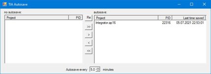

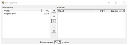

Das ganze geschieht also per TIA Openess. Sobald in einer TIA-Instanz ein Projekt geoeffnet wurde, erscheint der Prozess der Instanz in der linken Liste:
Der Prozess kann dann mit der linken Maustaste markiert werden und mit klick auf den Button ">" verschoben werden in die rechte Liste.
Oder man verschiebt alle Prozesse in der linken Liste mit ">>" in die rechte Liste.
Mit markieren und "<" geht es wieder zurueck, bzw. mit "<<" fuer alle Prozesse.
Alle Prozesse in der rechten Liste werden automatisch gespeichert in dem unten im Fenster angegebenen Intervall. Momentan weckt die Aenderung der Zeit noch nichts, daher muss der letzte Intervall der eingestellt war immer erst ablaufen, bis die neu eingestellte Zeit gueltig wird. (Beispiel: Es war 5 Minuten eingestellt, es wird gespeichert und der Prozess legt sich 5 Minuten schlafen. Waehrend dieser 5 Minuten wird die Zeit auf eine Minute runtergesetzt, dann muessen die 5 Minuten erst zuende ablaufen bevor die neue Zeit von einer Minute gilt.)
Bitte beachten: Das "Last time saved" in der rechten Liste wird nur neu gesetzte, wenn das Projekt auch wirklich gespeichert wurde. Das ist in TIA nur dann der Fall, wenn auch etwas geaendert wurde. Also nicht wundern, wenn da auch nach dem eingestellten Intervall noch die selbe Zeit steht.
Zudem ist es in TIA leider so, dass die Funktion "Rueckgaengig" maximal bis zum Zeitpunkt des letzten Speichern moeglich ist.
