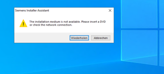

bekomme seit Wochen diese Meldung beim Starten, weil er das Medium zum installieren nicht findet
Hab auch mal versucht in den Logs zu finden was er will, doch finde nichts.
Wie bekomm ich diese Meldung weg?
Danke!
Ich gehe davon aus, du hast das Image aus dem Internet mit Doppelklick geöffnet. Danach das Setup ausgeführt. Nach dem Neustart ist dann das Image nicht mehr Verfügbar, versuche mal wenn die Meldung aktiv ist den Explorer zu öffnen und das Image mit doppelklick zu öffnen.
Dann im Fenster vom Installer Wiederholen klicken...
Das wäre die normale Vorgehensweise wenn man TIA von einer .iso installiert.
Ich hab hier aber das gleiche Problem & bin noch nicht auf ne Lösung gekommen.
Bei mir taucht das Mistvie nach jedem Neustart wieder im Autostart auf (╯°□°)╯︵ ┻━┻
War kein Image, entpacke immer alles damit man's nur noch ausführen muss.
13:20:59|          |                                    |   ***   SIA-Starter   ***
13:20:59|          |                                    |Start at        : 2023-07-13; 13:20:59
13:20:59|          |                                    |Commandline_org: /afterreboot /bundlepath="C:\USERS[..]\WINCCRTADV_V17\InstData"
13:20:59|          |                                    |Commandline_int: /afterreboot /bundlepath="C:\USERS[..]\WINCCRTADV_V17\InstData"
13:20:59|          |                                    |Version        : 408.301.103.2
13:20:59|          |                                    |Date            : 2021-04-08
13:20:59|          |                                    |BootTime        : 0d 0h 1m 39s
13:20:59|          |                                    |OS ver            : 10.0 SP:0.0  BN:19045 PType:1
13:20:59|          |                                    |OS arc            : 64
13:20:59|          |                                    |OS language    : 1031
13:20:59|          |                                    |PC name        : [..]
13:20:59|          |                                    |RAM API        : 16378
13:20:59|          |                                    |HDD c:            : 24906 MB
13:20:59|          |CheckBundlePath                     |Start of checking access to bundle path...
13:20:59|          |CheckBundlePath                     | Bundlepath found in comman line: "C:\USERS[..]\WINCCRTADV_V17\INSTDATA"
13:20:59|          |CheckBundlePath                     | Bundlepath can not be opened. Errorcode: 3 = 3
13:20:59|          |GetLangString                       |LangKey: BundlePathAccessError
13:20:59|          |GetLangString                       |return LangKey: BundlePathAccessError| Result: The installation medium is not available. Please insert a DVD or check the network connection.

Schau mal unter
C:\ProgramData\Siemens\Automation\Logfiles\Setup
, da sind die Logs, schau mal nach dem hochfahren welches Log das neueste ist und dann ganz unten, da sollte dass dann aussehen wie in meinem Beitrag eins drüber
08:03:27| | | *** SIA-Starter ***
08:03:27| | |Start at : 2023-07-13; 08:03:27
08:03:27| | |Commandline_org: /afterreboot /bundlepath="G:\InstData"
08:03:28| | |Commandline_int: /afterreboot /bundlepath="G:\InstData"
08:03:28| | |Version : 410.0.102.1
08:03:28| | |Date : 2022-02-08
08:03:28| | |BootTime : 0d 0h 1m 11s
08:03:28| | |OS ver : 10.0 SP:0.0 BN:19045 PType:1
08:03:28| | |OS arc : 64
08:03:28| | |OS language : 1031
08:03:29| | |PC name :
08:03:29| | |RAM API : 32519
08:03:29| | |HDD c: : 522931 MB
08:03:29| |CheckBundlePath |Start of checking access to bundle path...
08:03:29| |CheckBundlePath | Bundlepath found in comman line: "G:\INSTDATA"
08:03:29| |CheckBundlePath | Bundlepath can not be opened. Errorcode: 3 = The system cannot find the path specified.
08:03:29| |GetLangString |LangKey: BundlePathAccessError
08:03:29| |GetLangString |return LangKey: BundlePathAccessError| Result: The installation medium is not available. Please insert a DVD or check the network connection.
08:04:18| |CheckBundlePath | User canceled the installation
08:04:18| |GetLangString |LangKey: MSIDotNetHint
08:04:18| |GetLangString |return LangKey: MSIDotNetHint| Result: The setup has been cancelled by user.
Sieht bei mir ziemlich identisch aus.
Wobei "G:\INSTDATA" bei mir die geöffnete .iso war.
Ich meine bei mir war auch ein V17 Update der Auslöser.
Habe TIA V16 & V18 instaliert & aus irgendeinem Grund will mir der Updater ein V17 Update aufschwatzen, dass mangels installiertem V17 natürlich immer fehlschlägt...

ja... unter V18 gibts keine V18 WinCC Adv. RT sondern V18 verwendet eine V17 WinCC Adv. RT. Irgendwie kommt das V18 aber nicht mit dem V17 Upd6 RT klar...
Hast Du schon V18 Upd2 installiert? Danach war bei mir zumindest das Gedödel im TIA Administrator weg.

Hab's jetzt gelöst indem ich den Pfad wiederhergestellt hab und das ganze dann installiert hab. Der SIA gibt sich anscheinend selbst ein Kommando immer wieder versuchen die Installation durchzuführen.. wenn Siemens ihre Installer so abhärten könnte, dass nicht ein spezifischer OS Status vorausgesetzt wird, wird man sich noch in V22 zu tode neustarten
dass der installer nicht mehr so sensibel aufs system schaut, aktuell reichts ja wirklich aus irgendwas triviales zu machen und der installer verlangt nen neustart bevor man die installation durchführen kann.
