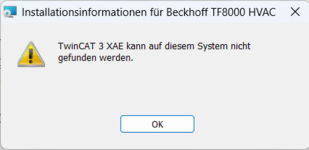

Hallo Forum!
Ich habe gerade die aktuellste Version von TwinCAT 3 4026.17 über den Package Manager installiert. Ich wollte noch die beiden Funktionen TF8000 und die TF8040 installieren leider ohne Erfolg. Ich hab die Dateien heruntergeladen und versucht zu installieren. Beim TF8000 bekomme ich die Meldung dass er keine TwinCAT 3 Version auf dem Rechner findet. Beim TF8040 bekomme ich die Meldung dass bereits eine neuere Version installiert ist.
Muss ich hier etwas beachten? Installiert habe ich nur die 4026.17 sonst nichts?!
Habt ihr einen Tipp dazu oder vielleicht eine Lösung?
Danke
Ich habe 4026 noch nicht laufen. Aber seit 4026 laufen doch alle Installationen und Updates über den Twincat Package Manager
Ja stimmt jedoch finde ich dazu nichts im Package Manager weder im Stable noch im Betafeed... Ich bin mir sicher dass es damit zu tun hat jedoch komme ich nicht drauf welchen "Haken" ich vergessen habe.
Ich habe mir über die Beckhoff Downloadseite die zwei Exe Dateien heruntergeladen und danach ausgeführt. Muss ich das auf einen anderen Weg machen?
Ja, das läuft ab TC3.4026 nur noch über den Package Manager. Die einzelnen Download sind eigentlich nur noch für TC3.4024 und kleiner.
Die TF8000 gibt es auf der Downloadseite auch nicht mehr und wird nur noch mit der Suchen Funktion gefunden.
Ich kann es jetzt nicht überprüfen, aber ich denke mal, dass ist in der Basisinstallation mit bei.
Nachtrag: Habe gerade mal meine TC3.4026 gestartet, da existieren die Bibliotheken und es können Lizenzen hinzugefügt werden. Ich gehe also davon aus, dass die Pakete in der Basiseinstellung dabei sind.

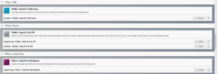

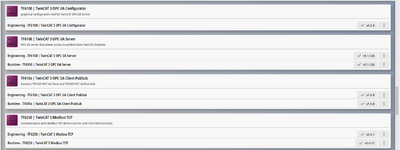

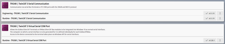

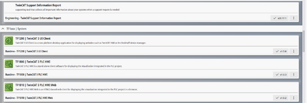

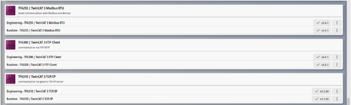

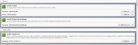

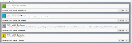

Ich hatte die TC3.4026.14 über den Stable Feed installiert. Hier mal alle Workloads bei mir:
Und hier die Bibliotherken:
