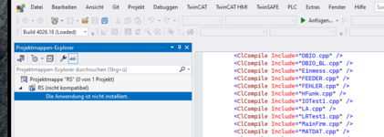

Ich bin völliger Anfänger bei TwinCat, das schicke ich vornweg. Ich habe aber bis jetzt keine Infos bei Beckhoff oder anderen Quellen gefunden, die mir weiter helfen.
Ich habe bei mir TwinCat 3.1.4026.1 installiert und habe dann versucht, ein bestehendes Projekt (RS.sln) zu öffnen. Leider bekomme ich im Projektbaum nur angezeigt "RS(nicht kompatibel) Anwendung nicht installiert".
Leider finde ich keine Info irgendwo angezeigt, was eigentlich fehlt oder wo das Problem sein könnte.
Deshalb meine Frage: Wo muss ich bei der Suche ansetzen?
Was genau hast Du denn installiert? TwinCAT4026 ist ja erst mal nur ein Packet-Manager. Im Packet-Manager musst Du dann das Engineering installieren, also das XAE-Paket für SPS-Programmierung und ggf. noch das TcHMI, falls ein TF2000-HMI Bestandteil der Solution ist.
Mach mal ein Screenshot vom Packet-Manager. Eventuell kannst Du auch mal die RS.sln hochladen.
Das meinte ich nicht.
Also das Fenster des Packet-Managers ist wichtig. Und der Inhalt der RS.sln, ich meine die XML-Struktur.
Dein Screenshot lässt aber schon mal ein HMI als Bestandteil der Solution vermuten.
Wo finde ich den Paket-Manager? Ok, ich hoffe ich habe es gefunden.
Die RS.sln hatte ich angehängt, die scheint wieder rausgeflogen zu sein. Ich versuche es mal gezippt.
TwinCAT ist soweit korrekt installiert, Wobei ich nicht ganz sicher bin, ob TwinCAT-Standard das XAE-Paket meint, ich denke aber, das es so ist.
Nun zu deiner Solution: Da ist kein TwinCAT-Projekt drin, sondern nur ein Projekt mit dem Namen RS.vcxproj. Da ist also nur ein C++ Projekt drin. Ich bin aber nicht sicher, ob es vielleicht eine TwinCAT C++ PLC ist. Aber der Projektkonfiguration entnehme ich das nicht. Das scheint nur ein normales C++ Projekt zu sein.
Also wenn ich das richtig verstehe, habe ich offensichtlich nur ein Teil des Gesamtprojektes bekommen, denn ich weiß, daß da auch eine HMI z.B. läuft. Vermutlich ist da auch keine Hardware usw. vorhanden, so daß ich ausgehend von diesem Stand keine Chance habe, irgendwas zu ändern.
Da ist definitiv überhaupt kein TwinCAT drin. Wahrscheinlich hast Du was völlig anderes bekommen. Ich könnte mir nur vorstellen, dass es ein HMI in C++ ist, das auf eine TwinCAT-RT zugreift.
