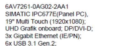

WinCC IPC-677E und WinCC RT Advanced Tastatur Problem
komisch, dass das vorher mit der externen Maus funktioniert hat
Vielleicht gib es irgendwo eine Einstellung für die Touchfunktion, auf welche Auflösung es passen muss.
Eine Maus hat ja kein 'Schirmauflösung'. Es bewegt nur den Maus-Cursor relativ auf den Bild.
Ein Touchbedienung muss genau passen da es eine Absolut-Position darstellt.
Wenn es keine solchen Einstellung gibts, dann macht es Sinn dass die Windows Bildschirmauflösung mit den realen Bildschirmauflösung übereinstimmen muss für den Touchfunktion korrekt zu funktionieren.
