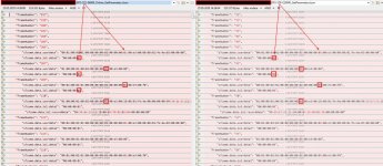

Ich habe mir daraufhin die Kommunikation der S7-PCT Tools angesehen und darin s7comm Pakete entdeckt. Da ich zusammen mit dem Thomas_v2.1 schon die NC Kommunikation in die LibNoDave integriert habe ist das Ziel nun auch den IO-Link Part mit aufzunehmen.
Verlauf aus dem Thema "DotNetSiemensPLCToolBoxLibrary (LibNoDave) Zugriff auf Dual-Port RAM / FB15"
Hab mir das PCT-Tool vom Step7 angesehen und das kann vom PC Step7 Manager unter Zuhilfenahme der Hardwarekonfig mit IO-Link Master Baugruppen auf der ET200 kommunizieren.
Bei meinem Versuchsaufbau hab ich an der 840d sl (PLC 317) eine ET200 per ProfiBus und auf dieser nen Siemens 4-Port IO-Link Master.
Hab mal die Kommunikation mit geschrieben.
Ich hab noch mal nen schrieb von der Kommunikation gemacht und ein paar Screenshots der Übertragenen Werte.
Auch hab ich die IODD (Beschreibungsdatei IO-Link) auch mit rein gepackt.

Ok, mit deinem letzten Logfile kommt man weiter, und es lässt sich ein Zusammenhang zur IO-Link Spezifikation herstellen.
Z.B. in #257 kommt die Seriennummer zurück. In #248 scheint dieser Datensatz vorselektiert zu werden, mit der 0x15 die sich am Ende findet. 0x15 ist laut Spec der Index für Serial-Number.
Passt auch mit #224 überein. Dort kommt der Produktname zurück, der in #216 mit 0x12 vorgewählt wird.
Es sieht so aus als müsste man vorher etwas anwählen und dann einen Ausführ-Befehl geben. Mal sehen ob der restliche Aufbau sich auch aus der IOL Spezifikation ableiten lässt.
Kann mir auch keinen Reim draus machen.
Hab noch mal ne Aufzeichnung gemacht. Diesmal hab ich in der Hardware Konfig den Parameter des IO-Link Masters auf "Ohne PCT" gestellt. Somit ist kein Download der Beschreibung erforderlich und andererseits kennt das PCT somit die Beschreibung nicht und zeigt nur die Empfangenen Parameter an.
Hab auch ein kleines Video vom PCT Tool mit angehängt.
Die Angaben Index und Subindex und den Wert in der Antwort findet sich wieder. Das entspricht aber nicht dem Aufbau aus dem IO-Link PDF. Es scheint, das ist eine Mixtur aus IO-Link Standard und einem Eigengewächs drumherum.
