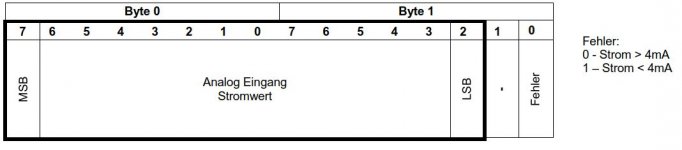

ich stehe etwas auf dem Schlauch.
Ein Balluff-Messsystem(4-20mA) liefert über IO-Link-Konverter einen Messwert.
Wie bekomme ich nun den gelieferten Wert richtig zur Anzeig.
Mit SSI2 kann ich zwar die Fehlerbits filtern jedoch scheint der Messwert nicht korrekt zu sein
Der Meßbereich von 4 - 20 mA (bei BNI IOL-712-000-K023) wird in 16384 Schritten angezeigt.
im voraus Danke für eure Unterstützung
Aus der Betriebsanleitung
[TABLE="width: 442"]
[TR]
[TD]
Hinweis
[FONT=Arial,Arial][FONT=Arial,Arial]Der Meßbereich von 0 – 21,15 mA (bei BNI IOL-712-000-K023) wird in 16384 Schritten angezeigt. [/FONT][/FONT]
[/TD]
[/TR]
[/TABLE]
Aus meinen Erfahrung raus musst du den Wert noch um die 2 Bits die du gefiltert hast verschieben.
Dies müsstest du aber auch am mw10 sehen wenn der wert größer als 16383 ist.
