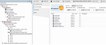

ich verwende einen Raspberry Pi mit Codesys runtime. An diesem ist ein Balluff Profinet IO-Link Master (BNI PNT-508-105-Z015) angeschlossen.
Hier habe ich das Problem, dass nur eine Vorauswahl an IO-Link Devices zur Verfügung steht. Gehe ich über das Geräterepository und installiere neue IODDs kann ich diese nicht mit dem Master verknüpfen. Leider funktionieren auch die generischen E/A Konfigurationen bei dem Device nicht, daher bitte ich um Hilfe:
Problem:
Die IODDs werden als IO-Link Geräte angelegt.
Die vorhandenen IO-Link Devices sind als Profinet IO Geräte angelegt.
Bekommt man die IODDs irgendwie so installiert, dass ich diese in den Auswahlkatalog "Profinet IO Devices" bekomme?
