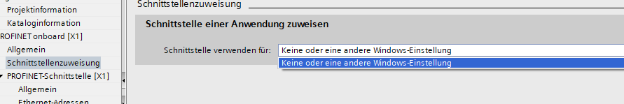

Moin, weiß zufällig jemand, wie ich die Änderungen vornehmen kann, damit die HMI auf das Gerät übertragen wird und nicht als Datei gespeichert wird? Der IPC ist erreichbar und konfiguriert.
Danke
TIA V18 läuft in einer VM - Windows 10 Prof. Die HMI (IPC477E mit WinCC RT Prof. v18) sowie das Profinet-Netzwerk sind über erreichbare Teilnehmer verfügbar, daher denke ich nicht, dass dort Ports blockiert sind. Ich vermute eher, dass die HMI standardmäßig als Datei exportiert wird. Allerdings finde ich nicht die Stelle, an der ich die Schnittstelle ändern kann, oder es gibt einen Fehler in der Hardwarekonfiguration des IPC477E.
Ich finde über Siemens auch keine Dokumente, die erklären, wie ein IPC477E mit WinCC RT in die Hardwarekonfiguration der SPS projektiert werden soll.

Auf die Schnelle: Mal in der Windows-Systemsteuerung unter 'PG/PC-Schnittstelle einstellen (32-Bit) nachgeschaut, was dort eingestellt ist?
Auch wenn Siemens dies (vermeintlich!) im TIA-Portal behandelt, es scheint immer noch Einfluss zu haben.

Also ich habe gerade testweise einfach besagten IPC aus dem Hardwarekatalog in die Topologiesicht 'gezogen', dann in die Gerätesicht gewechselt und auf den freien Slot eine WinCC RT Advanced platziert.
Guten Morgen Fred, danke für die Ideen. Es ist Professional, ich denke, dass Runtime hier eine zweitrangige Rolle spielt. Die PG/PC-Schnittstelle ist auf meinen verwendeten Ethernet-Adapter eingestellt. Die Kommunikationseinstellungen des IPC sind auf S7-Verbindung konfiguriert. Wie gesagt, es geht lediglich darum, dass TIA automatisch die HMI als Datei ablegt und nicht einmal versucht, die Verbindung aufzubauen. Die Einstellung, dass die HMI zum Gerät transferiert werden soll, steht auf 'Datei' und dies kann ich nicht ändern.

Danke, DeltaMikeAir. Das ist seltsam, da auf dem WinCC RT IPC der 'WinCC RT Loader' installiert ist. Scheinbar ist dieser dann nur für Advanced gedacht. Könntest du mich bitte auf das Handbuch verweisen? Ich denke, dass es im toten Winkel liegt.
